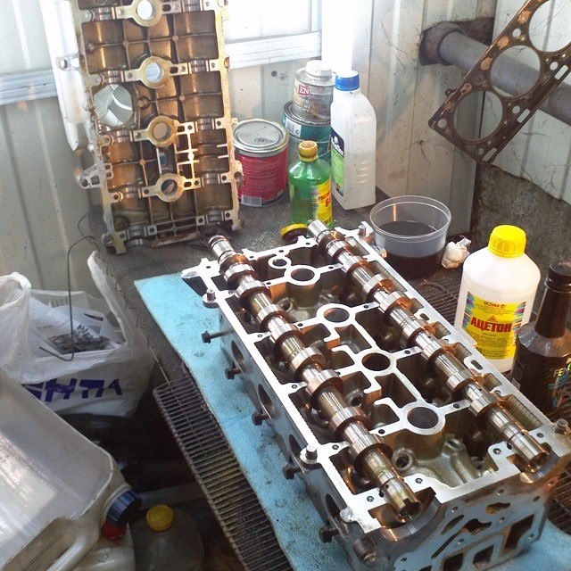

  11. Deda Aleks
    Если честно, не совсем понял что значить парами. 1-4 конечно находятся вместе в верху или в низу. Вот только полностью в противофазах. Если у первого например идет рабочий ход. То у четвертого всасывание. Это прекрасно видно по распредвалам:
