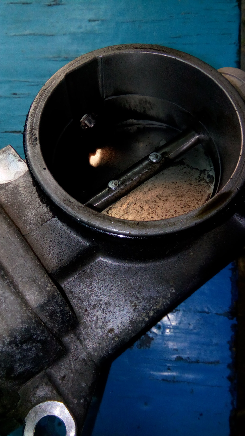

    Буквы я вижу. А где щель?
  3. Docc55rus
    Вот и я заинтересовался
  4. Deda Aleks

  5. Docc55rus
    Видимо стрелка отклонилась...
  6. Путин
    1.950
    Здесь полный ужас. Сколько лет её не чистили.
  7. Docc55rus
    Был бы полный порядок, он бы туда не полез :biggrin:
    taba4ok и Путин нравится это.
  8. Путин
    1.950
    Я в конце лета решил посмотреть. Почистил очистителем тормозов (по составу такой же как на канале" РР", но почти в 3 раза дешевле - местный производитель). Можно было не чистить, почти чистая была. Хорошо у меня не надо полвижка разбирать. Даже штекер не снимал, чтобы проблем потом не было. Только акк. отсоединил.

  9. Deda Aleks
    Вот и я не лазил. А в голове почему-то отложилось что заслонка в обратную сторону работает.
    Так то фото с обратной стороны "медали". Не разберешь, не увидишь.
    taba4ok, Путин и Docc55rus нравится это.
  10. semvp
    semvp Старожил
    513
    Сыктывкар, Республика Коми
    Семён
    TERRANO 4WD 6МКПП 2018 г/в
    И я в сентябре на своем авто дроссель снимал и чистил. Первое, что заметил - это плотная засохшая масляная пленка на стенке дросселя и на самой заслонке. Пленка не позволяла заслонке плотно закрываться. Ну и поток воздуха сокращала. Отмыл очистителем инжектора. Затем и сам инжектор на прогретом работающем двигателе. Запрыскивал внутрь через дроссельную заслонку на оборотах 2500. Останавливал, запрыскивал вновь. Заводил, прогазовал это все в течение 5-10 мин. Машинка очень даже ожила, прямо полетела. Уверен, что этой процедурой смылся и весь нагар с впускных клапанов, ну и далее. Смотрел спустя некоторое время эндоскопом. Впускные были чистыми, ни капли нагара. Но уже через месяц снова поросло все масляным нагаром. Правда, в то время ездил с 6,5 литров масла в двигателе
