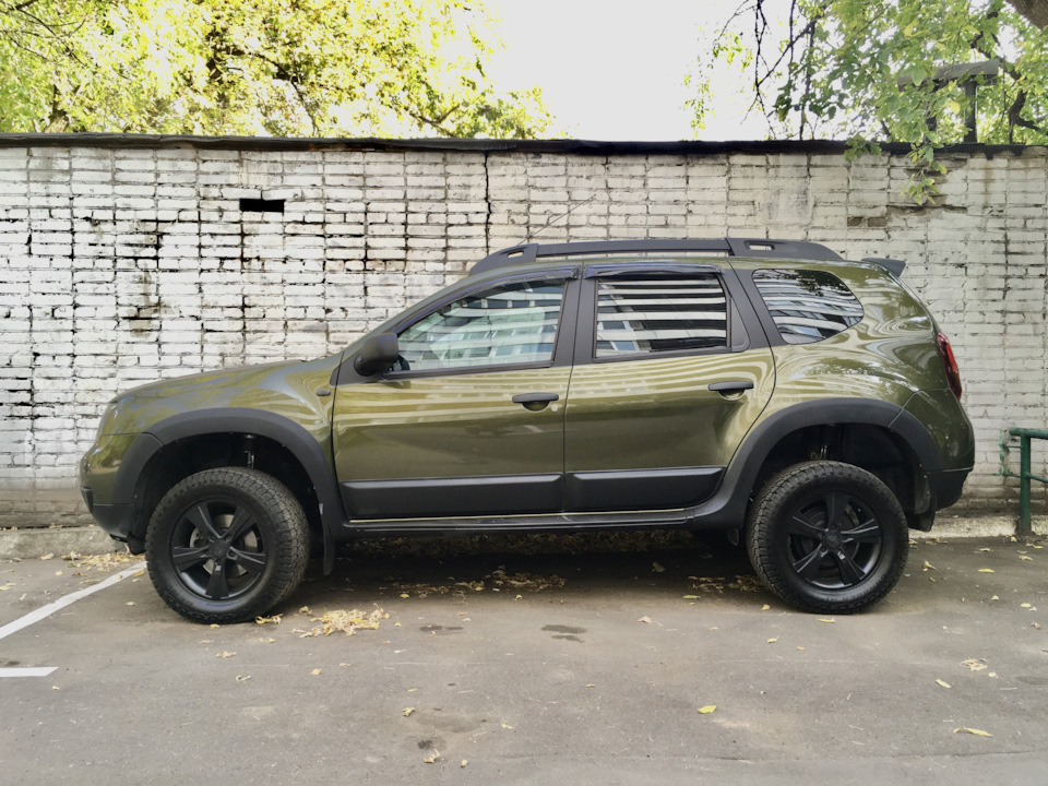

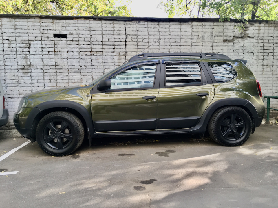

    Для меня достаточно клиренс +40 (лифт стоек), МТшная резина 215/75P15 (или другой близкий размер). Для нашей машины считаю оптимальным. Дальше уже несколько за пределы разумного, именно для нашей машины

    Если говорить конкретно про этот автомобиль,то нужно иметь комплект МТ на дисках ,чтобы без фанатизма немного отъехать от дороги.Разница в замыливании и очищении между АТ иМТ как небо и земля ,где на МТ будешь ехать на 2ВД на АТ на 4ВД будет швырять и разворачивать. А вообще чем выше лифтанул ,чем зубастей резина тем дальше идти за трактором, а у тракториста расценки на пахоту и для прочих ездюков:biggrin: в пределах деревни 500руб, до 1км 1000руб, более 1км 2000руб. Вот на таком тракторе приехал корешок с деревни когда мы с ним эскудика усадили:biggrin:.Вывод тогда сделал какой бы джип не был заряженный без лебедя это пузотерка.

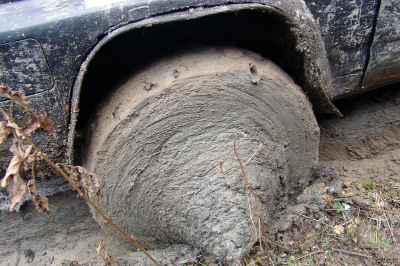

    А зачем сужать круг ситуаций до одной толкьо глины? Жизнь многогранна и ситуаций куча разных. А на фото как раз сиутация когда АТшечка проедет, потмоу что не будет закапываться и наматывать на себя сотни кило грязи, а более злая резина прорываясь и прорезая грунт порвет в итоге привода в лёгкую.
    Да нету такой разницы. Точнее она есть, если использовать шоссейную "типа АТ" и жесткую МТ которая уже экстримальная по сути. Давайте немного историю вспомним, АТ это резина Алл-Терран компании Гудрич, а МТ это резина муд-терра компании гудрич, и придуманы они были дет под 50 назад для ралли Парид-Дакар, и всё это время безоговорочные лидеры в этом и подобном спортах. Отличаются они шириной борозд между протекторами, АТ гребет похуже но закапывается меньше, а МТ гребет получше но закапывается сильнее. 13-14 мм глубина протектора с шириной 5-7 мм между зацепами у АТ и 15-16 мм глубина протектора с шириной 8-10 мм между зацепами у МТ. Между ними нет космоса в разницы, а вся хорошая резина реально хоть где-то с ними конкурирующая имеет подобный рисунок. Именно конкурирует и ездится серьёзно, а не продается в магазинах счастливым владельцам внедорожников, которые бездорожья и не видят, зато круто смотрятся на крутых колесах. То что меньше чем АТ по злости это уже злая шоссейка, то что больше МТ по злости это уже экстримы и тракторные колеса. От того что Данлоп выпустил АТ20 эта резина не стала вместо злой шоссейки АТшной резиной, а от того что сильвера свои начальные экстримы назвали МТ она не стала резиной сопсобной ездить нормально по асфальту. Про братьев из китая вообще молчу. Сильвера порвут и мост при неудачном стечении обстоятельств и это не МТ резина, а данлопы замылятся на грунтовке после легкого дождичка и даже близко не АТ. Так что нет там разницы в космос по проходимости.
