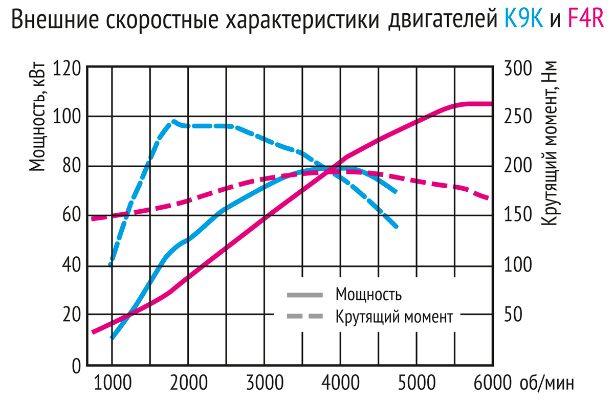

    5.989
    Видимо поэтому на Дастер форуме все больше и больше владельцы предпочитают дизельные версии с их то 240 н*м от 1750 об/мин....

    Не, я думаю дело не совсем в этом. У дизеля "натяг" будет оборотах на 900-1000 как у нас 1500 (это образно-примерно) и крутящий моментболее постоянен на более широком диапазоне от низа до максимума его оборотов, вобщем он тянет более одинаково на низах, на средних и на высоких. А псевдоблоки у нас срабатывают примерно на 2000 оборотов потаму что раздельный привод на тормозные механизмы связан с усилителем тормозов который от разряжения во впускном коллекторе работает.
    Может я не прав, тогда объясните мне чем и как подаётся тормозуха в супорт при срабатывании псевдоблоки а не педали тормоза, чем и как создаётся давление
    5.989
    Турбодизель на этих оборотах совсем не едет скажем от слова совсем , вот когда срабатывает турбина на 1750 об/мин то и идет нужный момент .
    Электроника наверное +плюс турбина.
