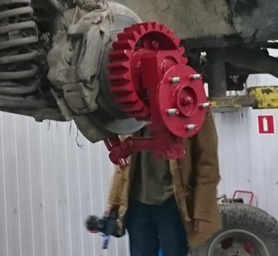

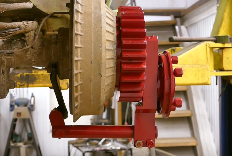

    На Драйве наткнулся на такие редукторы для авто с ними даже на Террано/Дастер можно легко воткнуть 33" колеса + увеличение клиренса до +7 см и не нужна понижайка , цена вопроса 25 т.р за штуку(100 т.р. комплект ) и они могут устанавливаться и демонтироваться без особых сложностей , тока минус что нет конкретно под Террано ,пока тока для Нивы тока скоро в продажу начнут поступать :( .
    А так классно имея полный привод превращать его в полноценный внедорожник на время ;)
    Да с такими редукторами хватит и штатного размера резины МТ-ой ИМХО .:good2:

  9. johnlc
    johnlc Старожил
    617
    Республика Коми
    Тerrano 2L 4WD АКПП
    баловство: открытый редуктор без смазки, а если камешек попадет между шестернями , я не говорю уже про абразивный износ при движении по жидкой грязи с песком.
    Алексей МТ, srr59, Путин и 2 другим нравится это.
  10. Андрей Кошкин
    3.099
    Согласен, чисто попонтоваться на пару раз.
    Алексей МТ, ermac, srr59 и 2 другим нравится это.
  11. Дядя Сережа
    4.165
    Чего-то смотрю-смотрю и получается ведомая шестерня прям в диске колеса смонтирована
