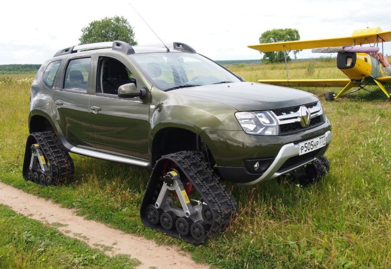

    Да так и есть ;).

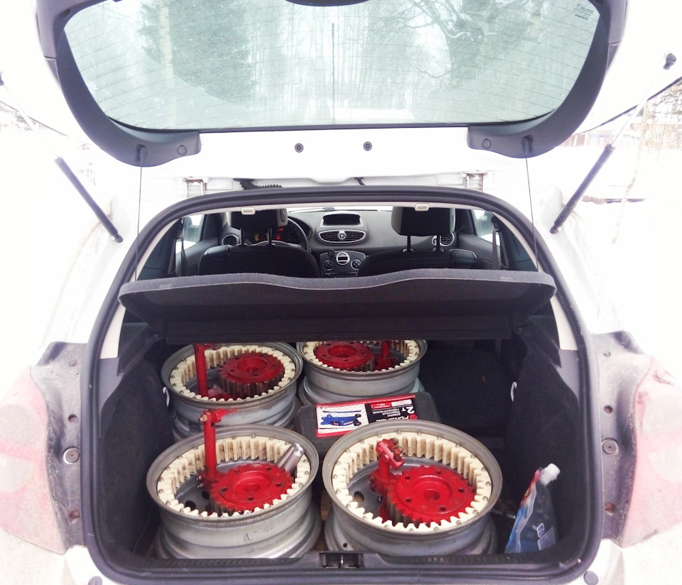

    Да вроде на драйве автор пишет , что по этой причине в течении года еще не сломал.
    Но блогер ,который на Ленина похож, Игорь Рязанцев, ( Комбат Крю)сломал их кажется одев огромные тапки на Ниву на этапе доработок , да и то не из-за камней ...
    Но этим редукторам кажется уже три года может и усовершенствовали .

    смотря как эксплуатировать, но техническая убогость конструкции от этого ни куда не денется .
    на видео 8:33 замечательно видно что шестерня торчит отрытая для грязи и посторонних предметов, да для чисто покатушечной машины сгодится но все остальные применения под большим вопросом. ко всему прочему ведомый венец из пластика и при большой нагрузке зубья на нем просто срежет и придется заниматься в грязи веселым секасом по его замене если будет запасной...

    Да не , из грязи вытащят соратники или трактор (если покатушки),а дальше псевдоблокировки поработают доехать до боль менее ровного и чистого места если вдруг все таки шестерня сломается ,она сегментами и меняется при снятии колеса .не вся ,а тока сломанный сегмент /сегменты :) .
    Мне сама идея нравится как временно всего за 2 часа можно превратить обычный городской кроссовер по проходимости без особых ухищрений в проходимца почти как УАЗ и именно на время ;) .
    Да цена высоковата и надежность конструкции под вопросом ,но действительно для каких целей, покатушки или дорога на которой обычному Террано делать нечего ,а с этими приблудами проедет намного легче чем УАЗ . И да конечно это не для повседневного пользования чем он меня и заинтересовал ...

    У гусяк-вместо-колес деревья это одно из больных мест как раз. В отличии от полноценного гусеничного привода на знаменных конструкциях сделать полноценный подъем не выйдет, эта гусяка проиграет по высоте преодолеваемого препятствия колесу, вместо которого её поставили. А под деревья не целиком на земле лежащими, а приподнятыми, оно вообще зарываться любит вместо переезжания. А чтоб оно упершись переворачивалось... По размерам я себе особо не могу представить, сколько не выдумывай а размером оно должна быть меньше радиуса арки и проиграет колесу там же стоящему во всем.
    Отсюда возникает вопрос, какие гусяки на ту буханку брали, конкретно? Те что по ссылке ни через деревья не перелезут, ни перевернуться не смогут, точно. Как и все, что до этого попадались, как вместо колеса, так и под колесо ставящиеся а-ля беговая дорожка.
