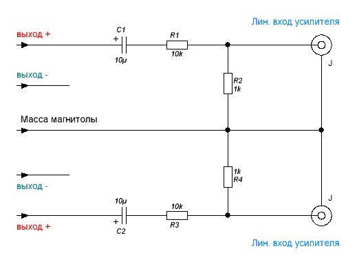

    Да просто валяется усилок "Phantom PPA-4060", а подключить не могу из-за того, что у штатной головы нет выходов RCA. Теперь все будет рамштайн! :yahoo:
