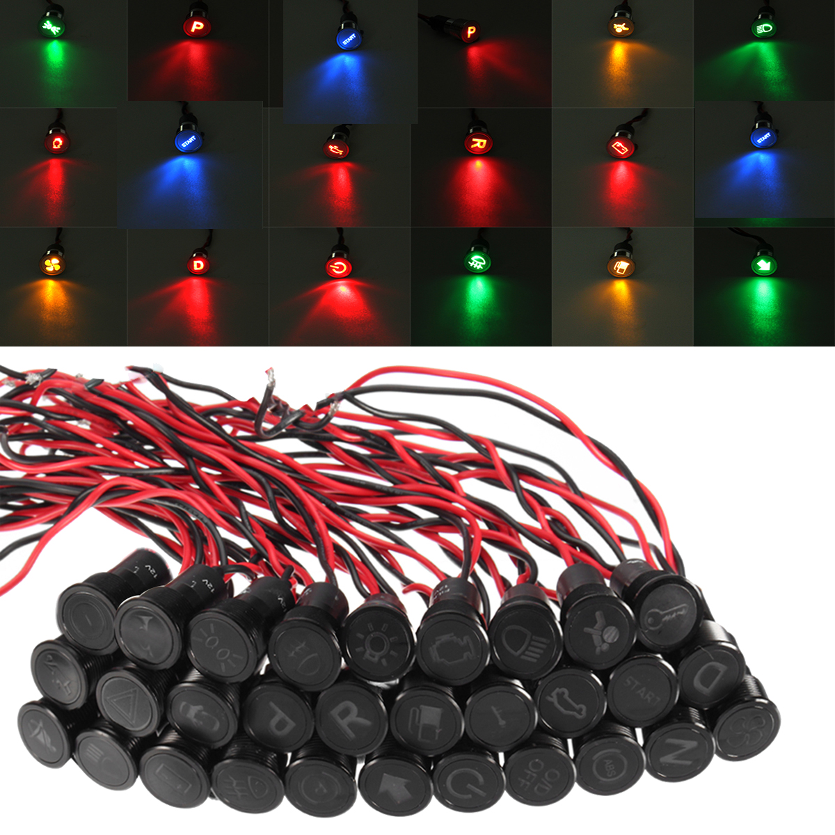

    Да собственно он только позволит при малом уровне омывайки не выключить светодиод, а включить и не моргать на кочках, а засветиться.
    А так-то да.. на датчик можно подвесить светодиод.. дешево и сердито... светится - есть омывайка, потух - нет омывайки.. моргает - долей омывайки =)

    Для себя пока вижу такой способ информирования о уровне омывайки.
    - Питание датчика от насоса омывателя.
    - Звуковая сигнализация зуммером
    - Установка датчика на условной середине емкости бачка
    Зуммер такой. Ток потребления 25мА.
    Клуб Ниссан Террано | Форум Terrano-Club.Ru | Фото: HTB1CHKnB5CYBuNkHFCcq6AHtVXaQ.jpg
    Спрятать под панелью не проблема, а если окажется слишком громким, заклеить его бесшумкой.
    По моему скромному мнению, такой вариант исключит избыточную сигнализацию и не надо искать стилизованный под интерьер салона светодиод и за одно ничего не надо будет сверлить.
