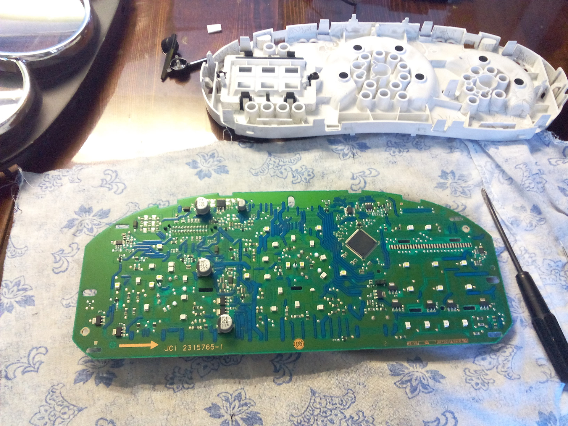

    Это надо будет разобрать саму панель, обрезать проводку на печатной плате, и ляпать свою При условии что светодиоды на месте... если их нет, искать и впаивать...
    Загугли видео как разбирается приборка в Дастере, я думаю желание отпадет.

    Токшта гуглил, ради интереса... да, затея не для рукожопов. Я не рискну панель препарировать. Причем мне хватило ее внешнего вида, как разбирают не нагуглил.
    2 индикатора найду где разместить. =)
    Я про "Уровень омывайки" и "Холодный двигатель". К счастью, есть свободное отверстие рядом с кнопками ESC/ECO.
    В нее думаю и впихну 2 индикатора. Сурово и малой кровью. Тем более, что родную заглушку хочу сохранить и сделать туда свою, а уже в нее впилю 2 светодиода.

    А я на гуглил... (правда не Террано, а одноклассников) и с сожалением понял что места куда я планировал впиндюрить лампочки подло заняты платой. Бяда...
    Буду думать головой куда еще можно. А еще буду думать как изменить лампочки в размере... и тогда (если их длинна будет меньше 1 см) ее можно будет вмонтировать в панель используя зазор между платой и лицевой панелью.

    Я на вот эти места в начале смотрел =)
    Клуб Ниссан Террано | Форум Terrano-Club.Ru | Фото: 9cdc22es-1920.jpg
    Кстати, у "разбирателя" валяется отломанный лепесток крепления.
    25.226
    Как вариант, можно отпаять неиспользуемые светодиоды с платы и на тоненьких проводах использовать для своих нужд индикации...
