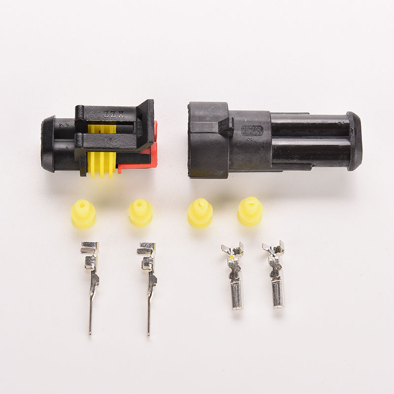

    Вроде неплохой конструктив разъема. Сохраню себе ссылочку.
