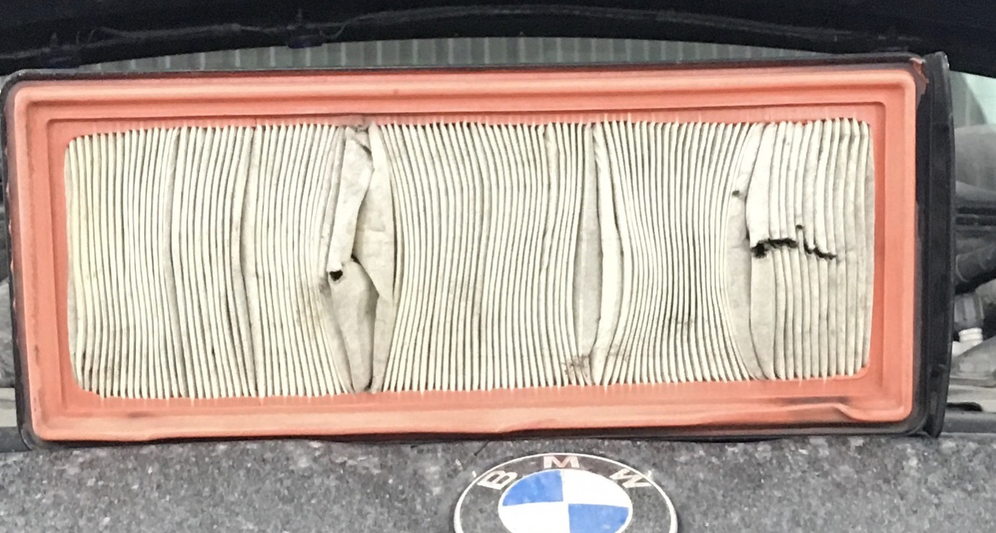

  5. Deda Aleks
    Кстати на счет задыхаться. Лично видел порванный воздушный фильтр при снятии. Видимо перестарались с плотностью бумаги. Причем это не редкость. :

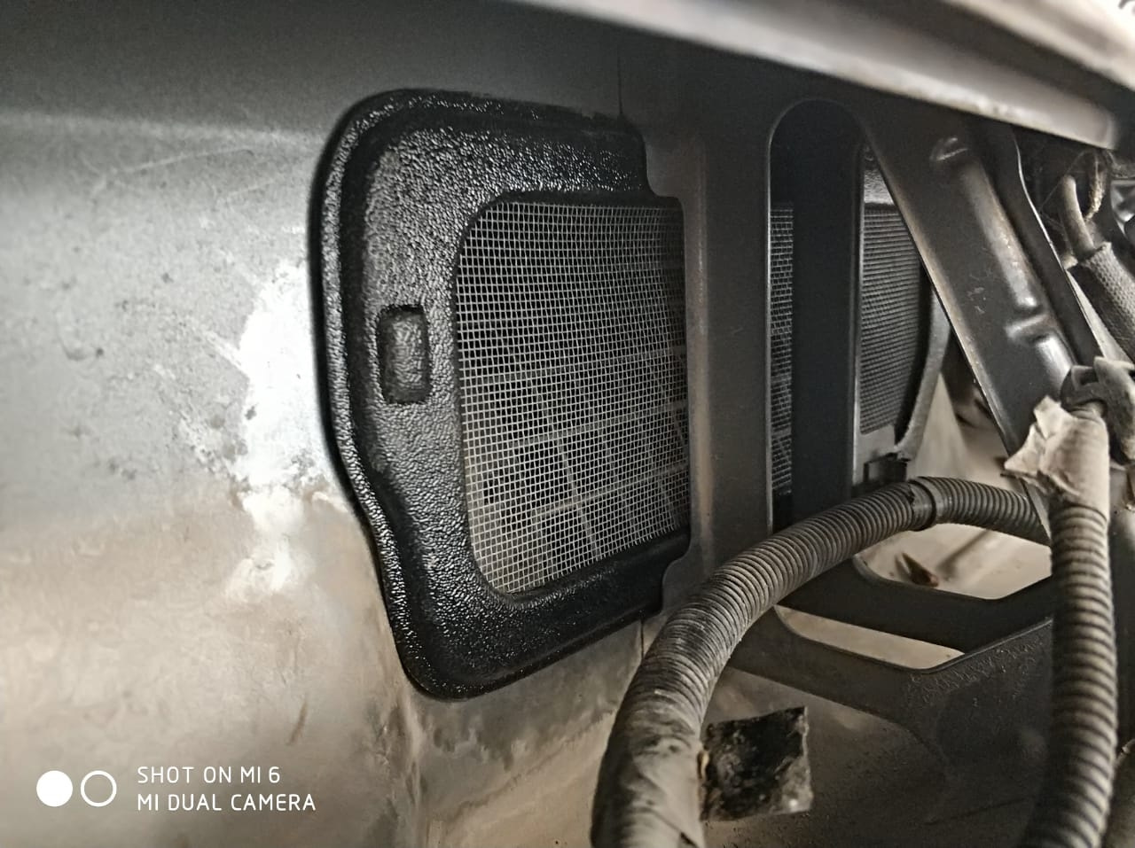

    Сетки на магнитах в топку ... хотя бы из-за ценника на них и с ними накапливается листва и прочий гумус в полости и забивается сливное отверстие , лучше
    дешево и более функционально :good2: . А фильтр салонный TSN всяко лучше оригинала ;)

    Чота не согласен. Про цену понятно, но вот на счет накопления... неужели лучше в салоне весь "гумус" принять?
    5.819
    Сетка на магнитах уже в полости находится , а гольф фильтр на заводском жабо т.е. до полости воздухозаборника где устанавливается рамка фильтр ,при чем в обоих случаях нужно снимать заводское жабо для установки ;)
    Вот картинка где стоит рамка с сеткой и в этой полости будет скапливаться листва,ботва ,семки от всего и даже может забить дренажное отверстие и будет в этой полости сыро и тепло ;). А гольф фильтр уменьшает практически на ноль вероятность скопления там мусора .

    А можно чуть больше конкретики про "гольф фильтр"? А то упоминается не первый раз, но не очевидно что это за штука.
    5.819
    вставлял в предыдущее сообщение ,но видимо надо было в спойлер или так просто отдельно :)
    https://www.drive2.ru/l/570249887069765966/

    И как потом чистить этот "гольф"? Нет, в начале этот колхоз конечно будет в тему, но потом все позабивается...
    На мой взгляд практичней именно сетка на магнитах, а под заводским жабо не так уж сложно очистить, кстати..
