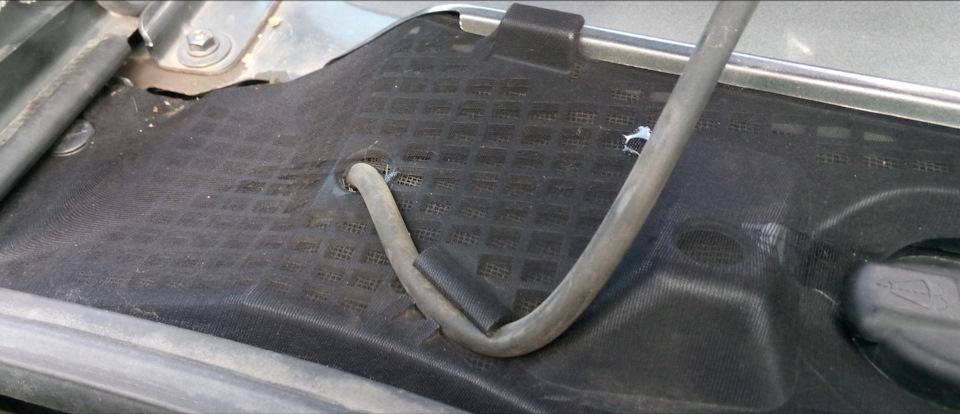

    Пару лет езжу с гольф фильтром на жабо и вибрация вентилятора как то сама пропала ,после нескольких продувок вентилятора на 4-й скорости с тех пор ТТТ вибрации не наблюдаю ,а мусор с гольф фильтра периодически руками убираю ну и при мойке струей смываю тож.

    По вашему совету ставил себе с год назад. Даже менял один раз. Были чёрные, потом коричневые. Чёрные наверное лучше были:).
    Пару недель назад прикупил сетку-фильтр на магнитах. Колготки убрал.
    А вибрация появилась после средства для промывки радиатора кондиционера.
    5.985
    Пока не менял ,моются отлично , весной правда пухом забились ,но при мойке отлично скатались в рулончик с сетки при мойке .
    P.S. и весь бы этот пух был бы на вентиляторе ,а он с водой оказывается довольно липкий и вот дисбаланс был бы тока так. , Сейчас перед салонным фильтром крупного мусора нет , тока пыль.
