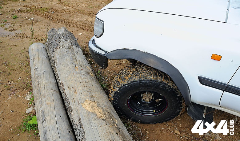

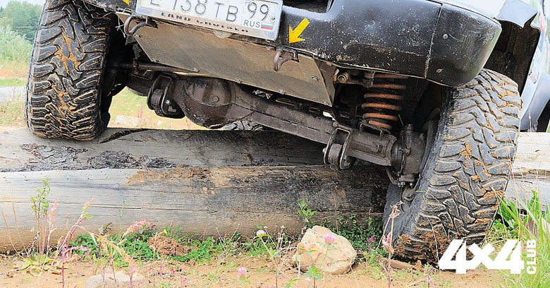

    Нормальные внедорожные качества у нашего авто, но надо понимать ,что он не внедорожник ,а городской кроссовер, поэтому и механические блокировки и жестко подключаемый задний мост ни к чему т.к. просто он не проедет там где эти штуки реально нужны из-за геометрической проходимости и малого клиренса а в городе в нечищеных от снега дворах и первой луже на проселке не засядет и этого мне так кажется достаточно. А то на содружественном форуме почитаешь как пытаются из Дастера слепить внедорожник и что потом из этого получается ...Все таки для реального бездорожья существуют более приспособленные для этого автомобили .
    Для примера как не повредив обвес преодолеет такое небольшое препятствие наш неподготовленный для этого автомобиль ,а на бездорожье и в горах таких мест полно и ни как не объехать, тока это не бревна ,а каменюги и скалы . Если тока совсем не жалко авто и в запасе в цвет окрашенные бампера и пороги , рычаги прочее прочее.
