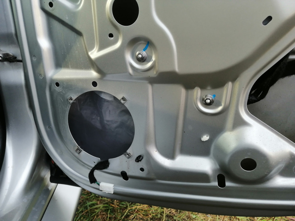

    Возможно, тоже по корпусу динамика в обшивке двери, у меня капало с низу карты и стекало на коврик... я сделал пленку во внутрь двери
    taba4ok, ааа370 и Путин нравится это.
    5.970
    Порылся в тырнете ,оказывается довольно частая проблема ,но обычно описывают владельцы дастеров , видимо просто их больше (автомобилей) ,на Меганах да и наверно у других рено не редкость, со временем или после демонтажа карты повреждается бутиловый герметик и вода стекает по динамику на карту ( у всех !) и далее через отверстия возле карты стекает обратно внутрь двери и через дренаж на улицу , но если герметик поврежден ,вода потечет в салон. Решение либо снова садить на герметик или как на других авто с завода клеить полиэтиленовую пленку, хотя бы в проблемных местах ...

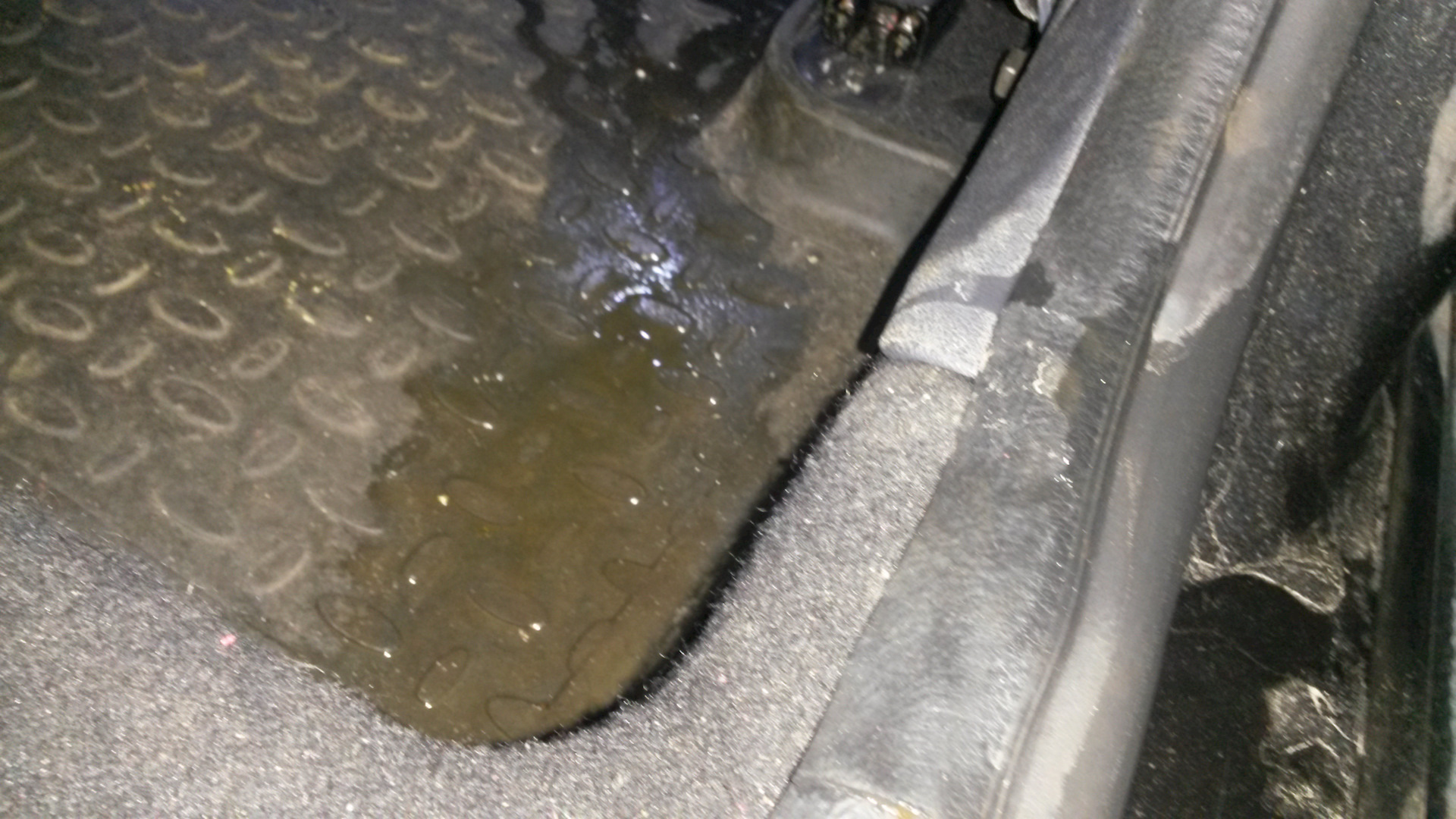

    Добрый день! Всем спасибо за ответы! Давайте поделюсь новым отзывом. Решил "добить" заднюю дверь, чтобы окончательно исключить её из места протечки... После того, как была сделана шумоизоляция, герметик на карте стал похож на лохмотья, скатанный местами и просто отсутствующий на некоторых участках. Вообщем, покупаю на озоне новый бутиловый герметик 8ммХ4м. Очищаю и дверь и карту от остатков старого герметика. На двусторонний скотч приклеиваю дополнительный козырек из плотного целлофана. Вклеиваю новый герметик, грею обычным феном, и всё это устанавливаем на место... Еду на работу. Ночью идёт дождь. На следующий день вода спереди. Вытираю. Через день снова на работу. Дождя нет. И так два дня. Вскрываю пол, а там(!) вода. Откуда? Оттуда... Вытираю. Прихожу сегодня в гараж. Перед разобран. Вода!!! Делаю вывод: вода накопилась сзади и потихоньку перетекает вперед. Проверил эндоскопом пороги, печку, под панелью - всё сухо. Сегодня льёт дождь. Два дня машина будет на улице. В четверг снова проверю, и, думаю, снова натечет остаток. Подложил под заднюю дверь тряпку, как индикатор. Но, там должно быть всё в норме. Разберу полностью и зад и перед просушу всё недельку, а там будем смотреть!

    Как-то так:
    5.970
    Сегодня у нас второй день дождь заехав на крытую стоянку специально посмотрел низ дверей ( карты их когда то снимал и герметик на некоторых даже убрал совсем) вода течет из под всех карт ,но встречает на своем пути уплотнитель и благополучно стекает в проем двери и далее на улицу.Значит у кого есть проблема то течет через динамик как указывал топикстартер или поврежден уплотнитель в нижней части кстати продается на озоне
