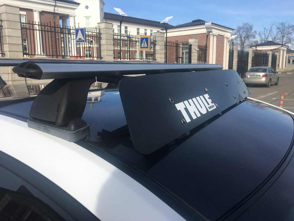

    5.985
    А может лучше обтекатель? На Озоне варианты имеются от 1.5 рублей
  10. BioMorph
    BioMorph Старожил
    315
    Симферополь
    Nissan Terrano 1,6 H4M, 4WD, 6МТ, Elegance+, 2021
    Жуть. Не хочу.
