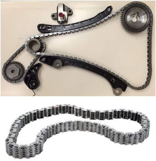

    H4M = HR16DE = цепь
    K S V Perm (Сергей), ааа370 и Antosheffskiy нравится это.
