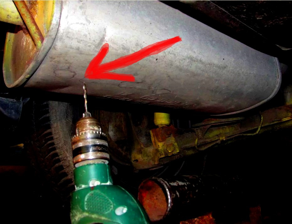

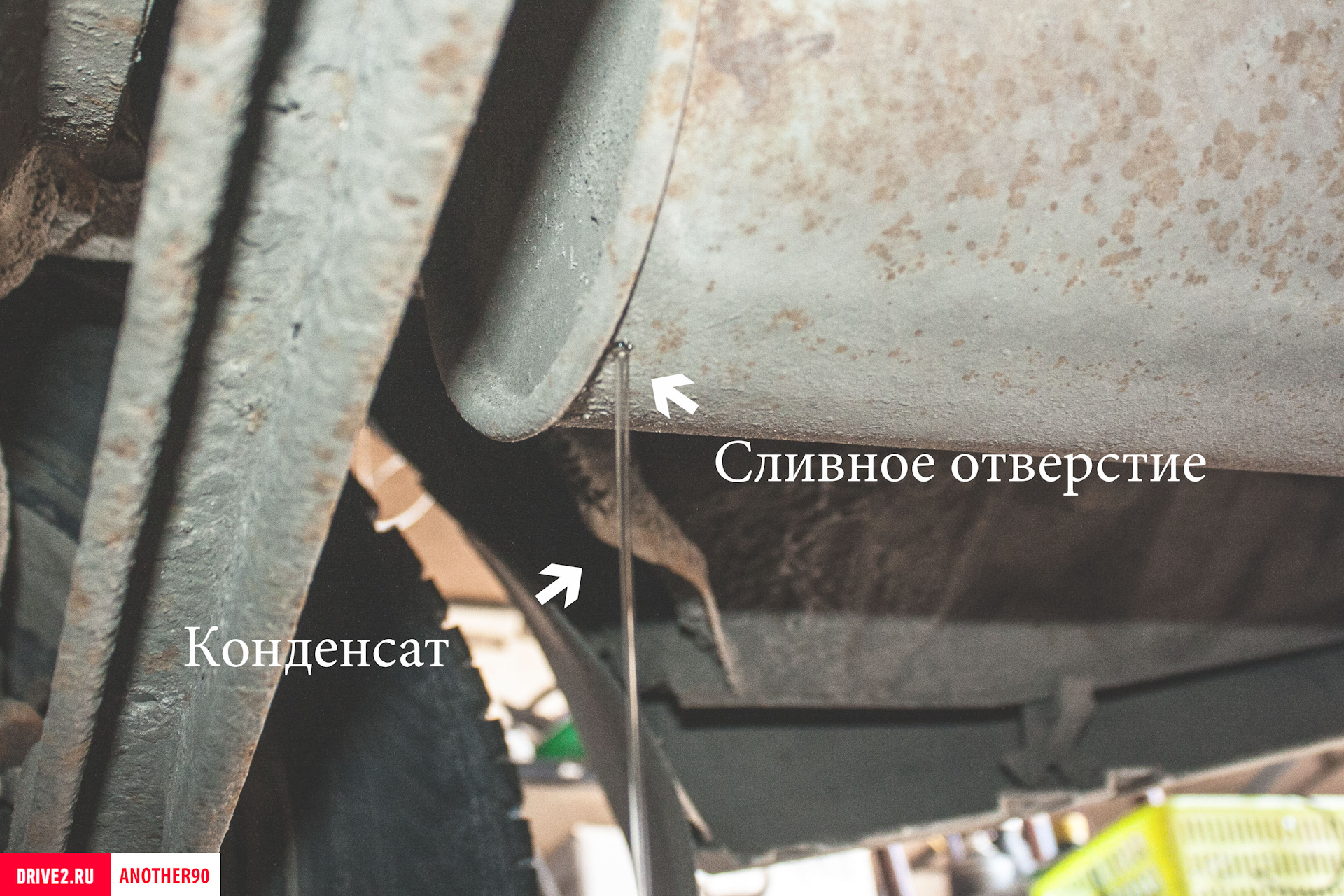

    Вы правы, оттепель решила мою проблему. Но блин завел с 30 или 40 раза, в трубе звук как в канализации, потом по мере прогрева полилась вода, по ощущению литра два вылилось. Теперь расскажите, люди добрые, где дырку сверлить, чтобы следующей зимой не замерзнуть.
    Путин нравится это.
  4. Путин
    1.918
    Да теперь на полгода можно забыть про лёд;). В один момент меня достало это замерзание и я прямо во дворе поставил машину поперёк колеи, надел старую куртку, шуруповёрт и сверло на 2. В азарте просверлил в глушаке и резонаторе по два отверстия - в нижних точках в передней и задней частях в 2-х см от края. Вода сразу потекла. Есть ещё слабое место замерзания- излом перед выхлопной - но там не критично.
