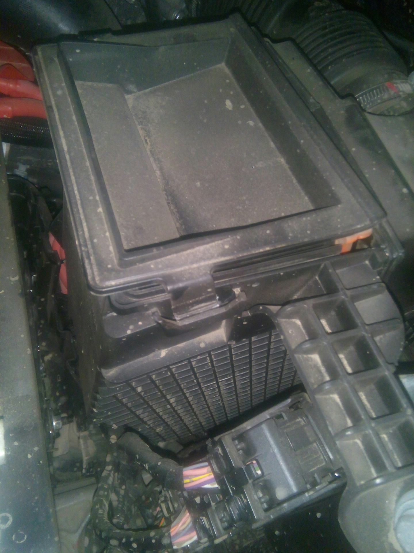

    Нигде не смог найти информацию по демонтажу корпуса воздушного фильтра на рестайлинговом Террано с двигателем F4R, у кого есть опыт по его демонтажу.
    Или он крепится тока на одном болтике ,который откручивается снимаются патрубки и коробка вынимается вверх?

    Да, крепится на одном. Но ещё есть "пипка"сзади, которая вставляется, и дренаж внизу.
    "Пипку эту я отломил, когда чистил ДЗ и заодно решил помыть всю воздушную систему. Потом приклеил, но и так держалось хорошо.

    А можно снять не отломив ее?

  7. Путин
    1.918
    Конечно. Сначала отсоединить патрубки и болт. Аккуратно покачивая вытаскивайте снизу и сзади.
    "Пипка" эта должна входить в обрезиненное отверстие сзади.
