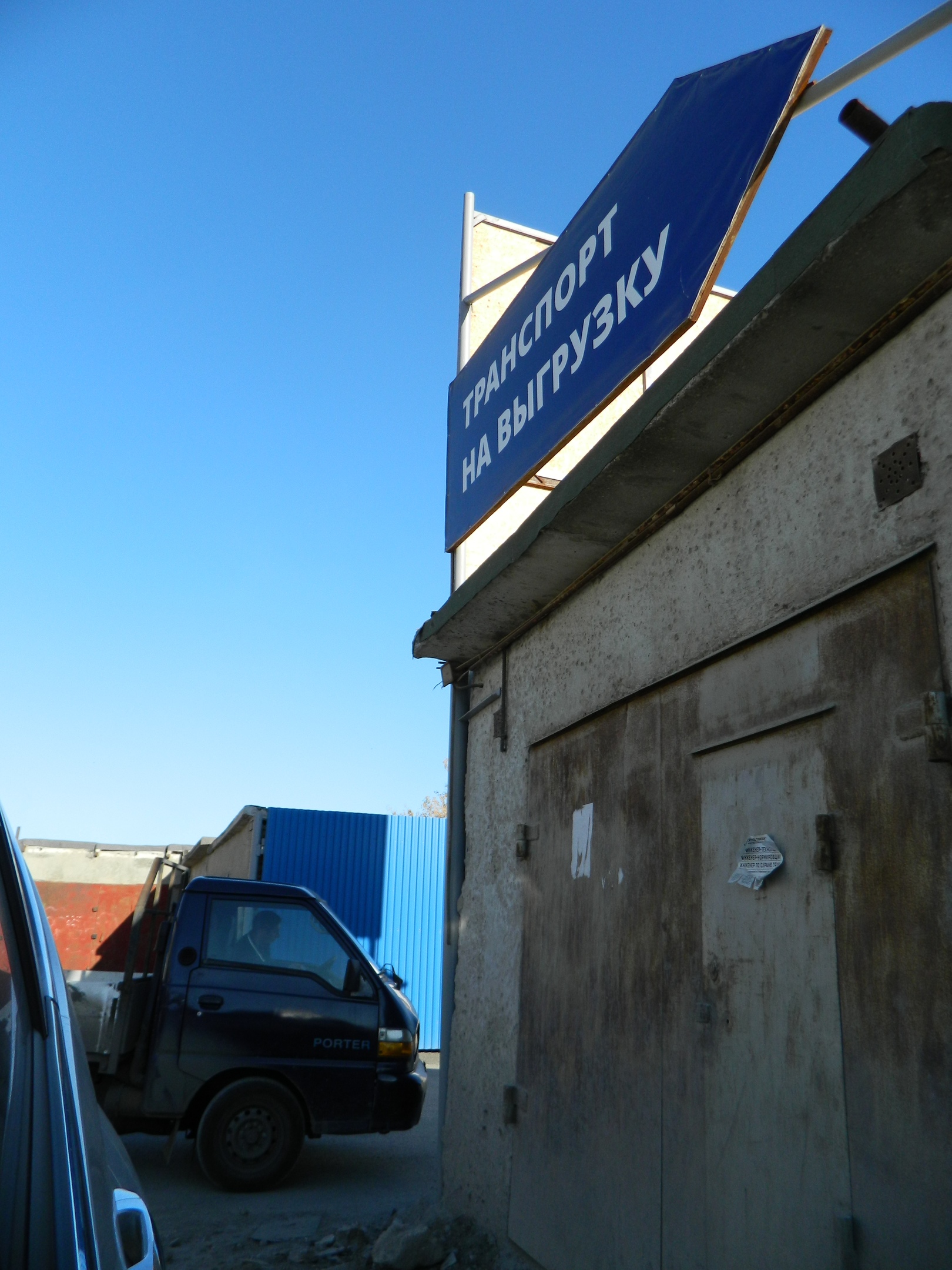

    Не секрет что не мало террано ездят с защитами производства компании "Патриот". А вот так выглядит проходная по адресу г. Самара, пр. Кирова, 24, где расположено производство этой компании. Дальше банально не пустили)))
    п.с. Для моей модели патриоты не популярны, но из всего спектра производителей они самую грамотную конструкцию сделали. Не очень эстетичную, зато с нужными нюансами. Вот только для меня их купить целая проблема, в наличии нет а доставка будет как мост из чугуния стоить, по этому без сомнения проезжая Самару заехал к этим приятным в общении дядечкам и забрал защиту.
