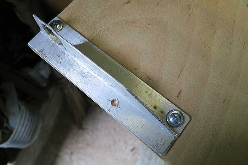

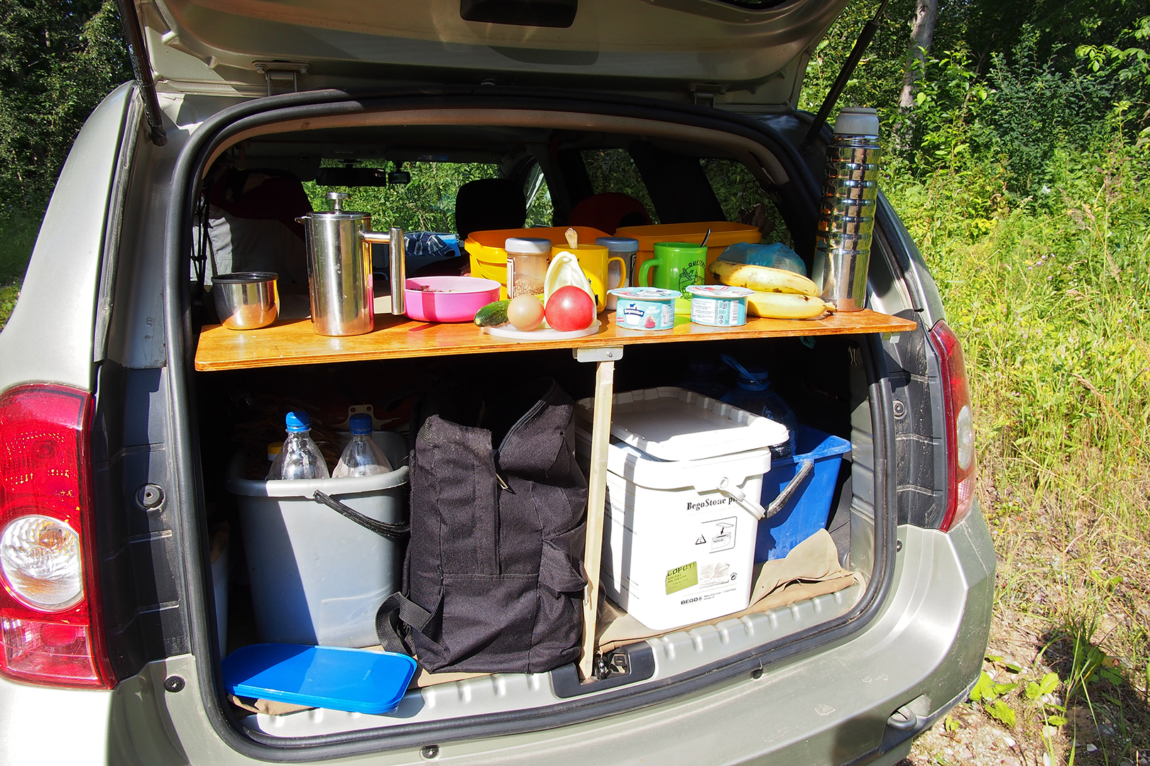

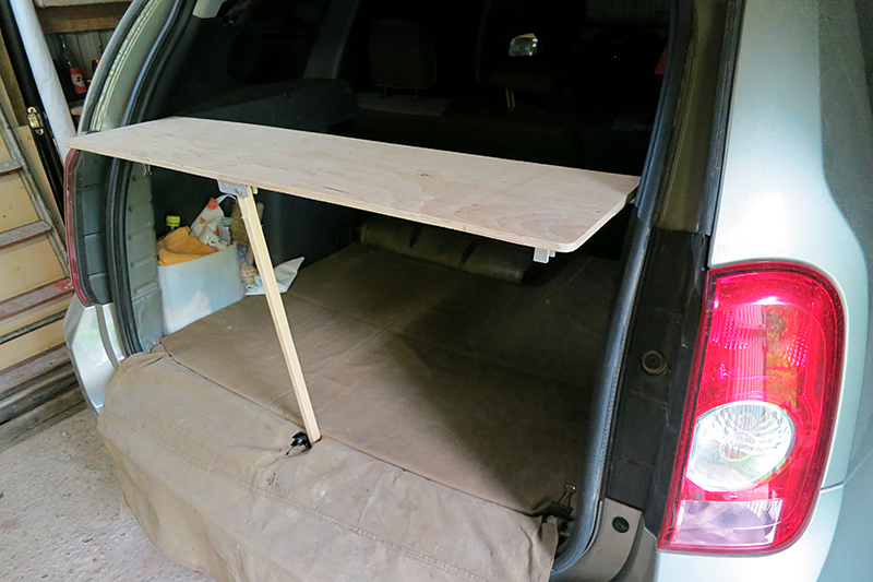

    О, не заходил в эту тему, поделюсь и своим колхозингом :)
    Как-то наткнулся на обрезок 10-мм фанеры длиной чуть меньше проема багажника и шириной около 200 мм, не использовать не смог, пришлось сделать откидной столик для перекусов в путешествиях

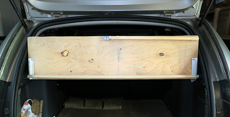

    А это в транспортном положении, макетировал, как с великом получается, который вожу вверх ногами с одним передним снятым колесом
    Заодно и брезентовый фартук виден, защищает и бампер от царапин при погрузке и брюки от грязного бампера :)

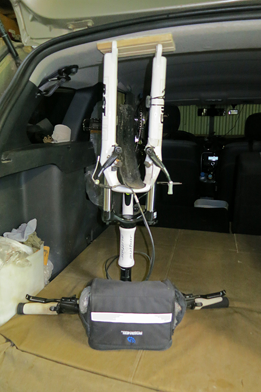

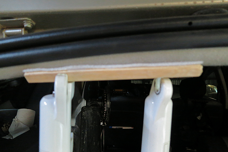

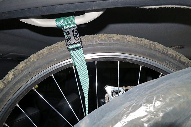

    О перевозке велика, снимаю только переднее колесо, вилку немного поджимаю и упираю в потолок, держится очень хорошо, совершенно не гуляет, за заднее колесо подвязываю велосипед к рукоятке над дверью
    Аналогично возил и два велосипеда, располагая их "валетом"

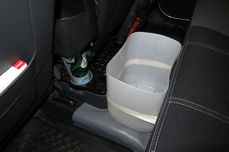

    Обрезанная 10-л канистра хорошо встает на тоннель у заднего сидения, и мокрый зонтик можно положить, и просто, как емкость дополнительная

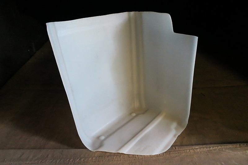

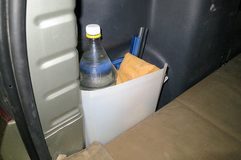

    И еще применение обрезанной канистры-в нишу сбоку в багажник
