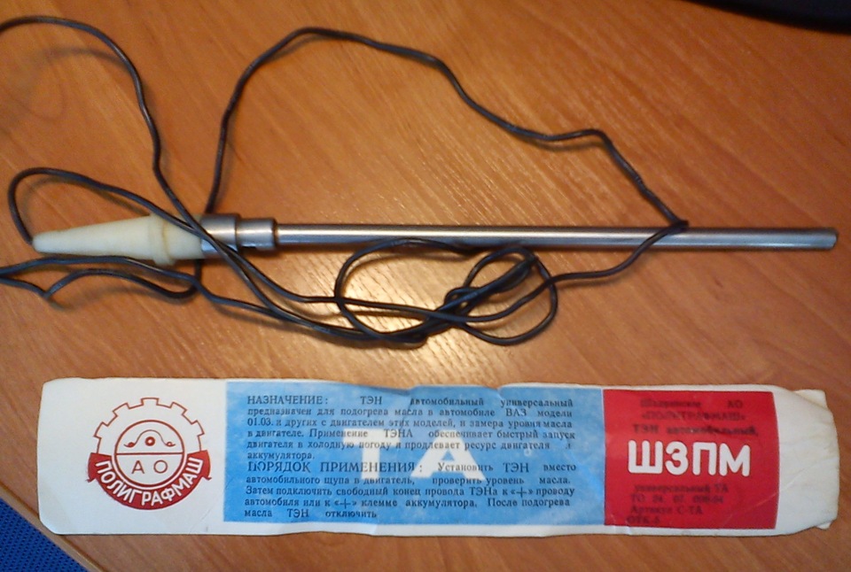

    Все забывают об одном маленьком моменте. Практически полностью отсутствует циркуляция. Правда пробка немного эффективнее, так как находится снизу, но все же. Была у меня вот такая для классики:
    Пользовался по назначению один раз. Не понравилось. Во первых нормального разогрева не увидел. Во вторых не хило так высосало аккум за 10 минут на морозе. После провел эксперимент в стакане. Итог не порадовал. Вокруг масло кипеть начинает (а нужен такой перегрев), а остальное масло практически не прогревается. Если конечно подождать подольше то..., но тут ни какого аккумулятора не хватит. Буквально в конце года попался на глаза в гараже, выкинул, ни сколько не пожалев.
    Docc55rus и taba4ok нравится это.
    Жаль ТТХ не сохранилось - посмотреть бы на мощность этого

  10. Deda Aleks
    За мощность не скажу, ну очень давно покупалось. А вот в стакане с холодным маслом, вокруг кипело, а стенки холодные были от слова совсем. Замерзшее масло это не вода с кипятильником в стакане.
