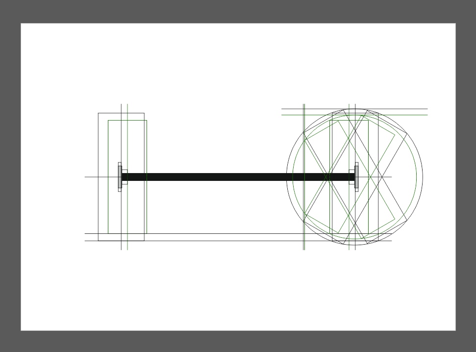

    Просто берётся и считается, берётся и считается. Вот, к примеру, хотя я переобулся уже давно с 265/60R18 на 315/70R17, у меня до сих пор лежит файл где просто тупо прорисована артикуляция обоих вариантов колес.
    Ну мне подписи не нужны, открыть в файле посмотреть что-то всегда могу. Сейчас вот думаю что ЕТ ещё поиграться надо, пару мыслей есть, может получше выйдет, порисую потом посижу.
    Можно то же самое для террано сделать. Штатный размер с вылетом нужен, база/колея/радиус разворота по колее (не по корпусу), ну и какие размеры резины и диска нужны. Десятки вариантов делать я запарюсь, но несколько вполне можно.
