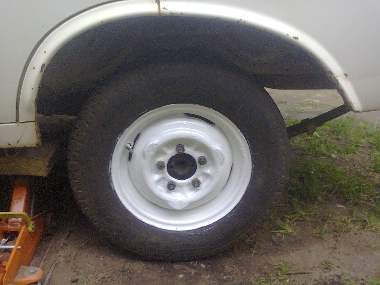

    У меня, кстати, ходят под МТшной резиной штампованые диски у которых центральное отверстие выполнено "выгнутыми наружу усами" , сфотаю покажу. Служит для облегчения центровки колеса под отверстия колёсных болтов при его установке
