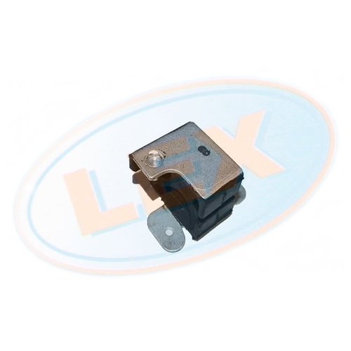

    В ходе ревизии подвески обнаружился порванный кронштейн подвески глушителя Клуб Ниссан Террано | Форум Terrano-Club.Ru | Фото: 20191008_141000.jpg Был заменен на SC0610 LEX
