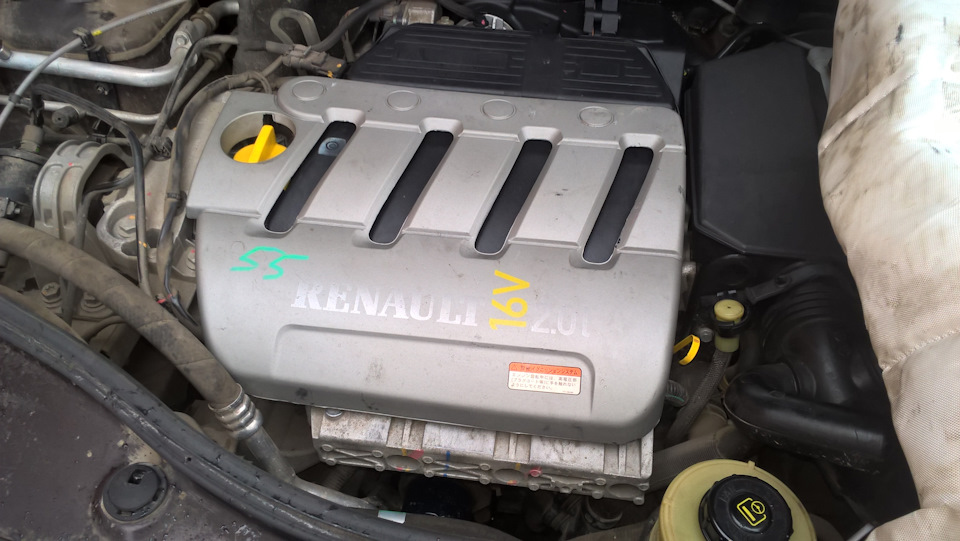

    Уж не знаю хотелка это или нет, но для защиты свечей предусмотрена крышка которой не было изначально.
    Кто то подскажет есть в магазинах?

    Новая RENAULT 8000-9000 рублей стоит. Б/у можно от 2000 купить. На NISSAN нет.
  4. Deda Aleks
    Крышка существует, но цена кусается как написали выше. А вот на счет зашиты свечей от воды (если вы об этом) вопрос спорный. Помнится что где то партнер клуба, по-моему, Igor1209 писал, что она от этого не спасает. Поэтому лопата наше все.

    Кака така вода!? Подкапотное пространство со стороны стекла защищено производителем резиновым уплотнителем. А со стороны радиатора ставим аналогичный, захватив боковины над крыльями. Уж и не знаю, но сотни км по лужам-дождям проезжено, воды в колодцах не наблюдал. И даже следов, от испарившейся её, не вижу до сих пор. :hi:
  8. Deda Aleks
    Попадает она у некоторых через форсунку омывателя, попадает в третий цилиндр. У меня тоже все было нормально, пока не начитавшись тут, не пошевелил ее (форсунку) немного, и началось. Заделал - замазал герметикам изнутри и жизнь наладилась.
