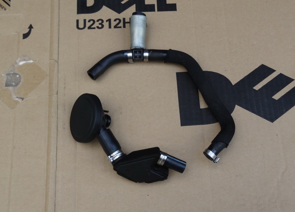

    Если из маслоотделителя не удалить масло ,клапан захрюкает раньше чем хотелось бы
    Оригинальный Рено в заводской упаковке, маслоотделитель-вот так он выглядит
    Клуб Ниссан Террано | Форум Terrano-Club.Ru | Фото: upload_2022-6-30_23-5-22.png
  6. Путин
    1.874
    Он находится под клапаном РГК.
    Неудобно и не видно как одевать обратно дальний патрубок.
