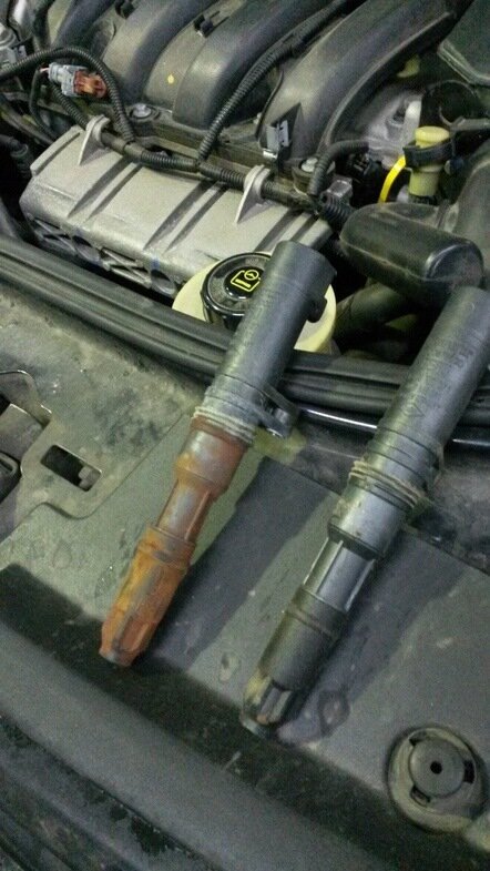

    Через день снова повторилось всё один в один, В субботу снова поехал к ОД,пока смотрели(полтора часа) сидел ждал.Проверили все параметры через КОМП, сказали всё нормально,но причину загорания значков так и не нашли.Далее было сказано что если ещё раз загорится они с этой проблемой обратятся в Москву к ОД(может там что подскажут).Через неделю снова еду к ОД(загорелся опять значок) А они говорят, мы знаем причину,у нас только что точно такая же машина(но 2.0 АКПП),так у неё проблема с одной свечёй была. Забрали машину(на два с половиной часа),вернули,сказали заменили свечу(в катушке свечи не было смазки). Больше не загорится значок. Я всё думаю что за смазка в катушке(я всегда думал что катушка это витки проволоки на каркас,ну и может быть внутри дроссель),может это какие то новые технологии и что то надо в катушке смазывать. Через день опять всё загорелось,не гасло два дня, после погасло,с начало один значок потом другой.У кого нибудь было так с новой машиной(первый раз загорелось при пробеге:600 км),общий пробег 2500 км. Если кто то с этим сталкивался,напишите пожалуйста. Причина и её устранение. Заранее благодарен. Может стоит говорить ОД о замене машины.

    А точно внутри? Я бы подумал, что они имели ввиду электропроводную, защитную смазку контакта между свечой и катушкой. Там может быть окисление без неё.

    Всем привет. Сегодня 3 января 2016 года,последний раз по этой теме я заходил в ноябре. Так вот,каждую субботу я езжу к ОД,причи на всё та же (горит чек-ин). Если раньше машиной занимались час, то в последствии оставлял пару раз на сутки. Каждый раз говоря что причину устранили,а он опять загорается. Пока машина у них,предлагали подменную машину(SENTRA ),но я отказался брать. День могу и без машины,да и с АКПП никогда не ездил. Про замену свечи я писал, если раньше двигатель после завода работал ровно,то последний раз троил,горел ЧЕК-ИН,горело "НЕ исправность в электронике" и АКБ, в следующий раз машина вообще не завелась. Забрали,поменяли полностью "МОЗГИ" (теперь второй ключ не работает-временно).Сказали поездить неделю,после праздников они будут писать рекламацию и заказывать мозги конкретно по моему VIN. Но 30 декабря опять "горит", позвонил ,сказали после праздников приехать и будут менять полностью дроссельную заслонку(сначала хотели поменять все свечи,думаю и до этого дойдёт. Начались морозы а сними пришли и "козы".,отстегнулся,выключил свет,открыл дверь,услышал сигнал (он одинаков и для ремня и для не выключенного света).Вот такие дела. Да, это конечно не по теме,но заметил в мороз запотевает изнутри нижняя часть стёкол фар,это то же им скажу. После праздника погоню машину к ОД. P.S Как то попросил у них распечатку тех работ что они делают. Сказали, мы распечаток не даём. Они правы,или дурят?
