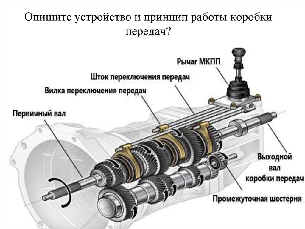

    Откуда такие познания про МКПП?)))))))))) Вы всё перепутали либо вообще не понимаете как всё работает.
    Достаточно завести мотор и МКПП сразу начнет прогреваться т.к. первичный вал КПП крутиться вместе с двигателем!!! Только при выжатой педали сцепления КПП полностью отсоединяется от двигателя !
    perlinganit нравится это.
    Ну давай, развивай дальше. Будет крутиться первичный вал и... Что ещё будет крутиться кроме него на заведённой машине на МКПП? :)
    Путин нравится это.
    5.985
    То что МКПП работает на заведенном авто легко подтверждается зимой если в МКПП залита минералка без выжатого сцепления мотор просто не завести и она на стартере буде ехать даже на нейтральной передаче ;).
    Путин нравится это.
    Это хорошо, что ты написал свое мнение о том что я не прав. Вот только ты тоже при этом не смог ответить на заданый выше вопрос: что ещё работает кроме первичного вала в МКПП.
    Хоть кто нибудь из тех кто решил поспорить со мной может привести хоть какой то аргумент в пользу своих слов? Ну серьёзно. Если решили сказать что кто-то не прав, то наверное надо иметь какие то основания чтоб это сказать.
    5.985
    А этого мало ?
