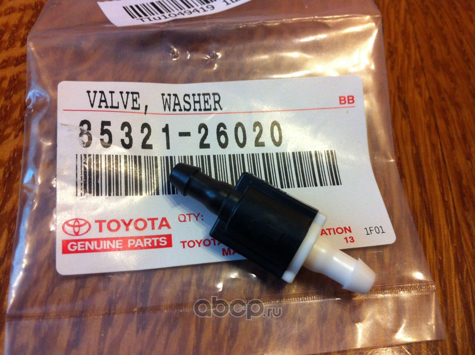

    Поставил обратные клапана все без пауз и взмах и писькает ;) стоит недорого и сзади постаивл и спереди

    А разве они там не установлены изначально? У меня вроде брызгается и спереди и сзади сразу.

    Может это конечно зависит от поколения и от самого переключателя, но на 8201168013 точно не канает - стоит только чуть дернуть рычаг на себя и насос в полную силу подаёт струю омывателя. Дворник делает один взмах, т.е. это не длинное нажатие....
    ПыСы - обратные клапана тоже стоят. Вполне возможно из-за этого омыватель и не псикает а сразу струю даёт.

    Нет, с завода их не ставят.
  10. Андрей Кошкин
    Поэтому я клапана и не ставлю. Омыватель без них более "задумчивый", что оставляет простор для манёвра ))
    5.972
    Я поначалу тож не ставил , но размазывание грязи по стеклу и езда с такой "тонировкой" как бы не очень мне понравилось ,тем более после Кашкая где этот клапан стоит по умолчанию ,а тут попалась тема про установку этого клапана , в принципе чуда не произошло ,но паузы реально стали короче между брызгалкой и взмахом дворников .
