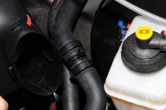

    Есть предположение , что искусственно создавалась точка штатного слива самой низкой путем наклона авто к примеру на эстакаде или уклоне или еще какие способы .
    Сам с этим при откачке моторного масла столкнулся , т.к. неохота ни в яму/эстакаду лезть защиту снимать или отдавать за это деньги, просто нахожу место где щуп показывает самый высокий уровень по сравнению с ровной площадкой :) . Самое главное не нужна ровная площадка ваще, да немного для первого раза теряешь время зато потом
    P.S спецом пока не задумывался о замене ОЖ ,но в интернете полно людей кто готов поделиться опытом вот пример помимо изменения плоскости авто ,оказывается предусмотрен штуцер на входе в печку ,наверно и для слива тож помогает, насосом или компрессором выгнать остатки ОЖ . Мне понравился пример как слить ОЖ просто сняв шланг нижний с расширительного бачка хоть пример на 1,6 моторе но принцип тот же и на 2,0 моторе , а остатки выгоняем компрессором :good2:.
