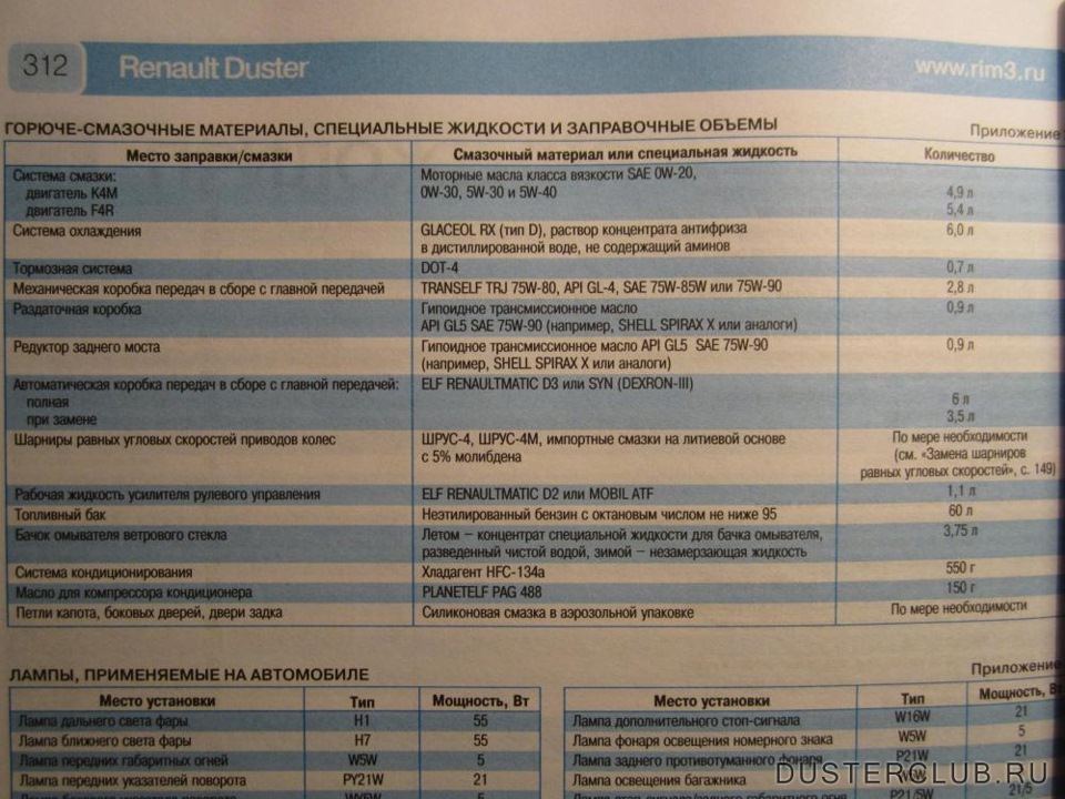

    Способ не плохой. Но и он не гарантирует полный слив. Да и сам автор в комментариях ответил что:
    "Слил примерно 4-5 литров, в граммах не мерял!"
    Товарищ слил 5.5 литров. И действительно практически везде указывают эту цифру. Но забывают упомянуть что это не заправочный объем. А он почти всегда больше. Ну вот например:
    Попалось даже 9 литров. Но в это как то сам мало верю:
    https://auto-gl.ru/tehnicheskie-harakteristiki-f4r-2-0-l-141-l-s/
    А разговор пошел что слить все, если нижняя часть ОЖ находится ниже точки слива невозможно (физику не кто не отменял). Хоть дуй, хоть не дуй. И ОД в этом признается. Даже в идеальных условиях хоть чуть чуть да останется:
    А система охлаждения далеко не так идеальна. Каналов много, и воздух найдет где ему пройти. Практически всегда при снятии двигателя (и патрубки сняты, и краны открыты а это практически нижняя часть), при разборе имеем немаленькие мягко скажем "лужи" с остатками как ОЖ так и масла. А у нас и пробок то для слива нет.
    Кстати по маслу мы тут тоже выясняли, сколько входит и какой заправочный объем. Не помню точно, но точно две большие разницы.
    5.972
    Согласен с этим ,как и со сливом ОЖ. С откачкой масла у меня щас спортивный интерес прямо таки , если через щуп откачивать на прямой площадке выкачивается 4,5 литра м.б. чуть больше ,стоит машину толкнуть чуток вперед чтоб морда наклонилась на рельефе местности еще от 0,5 до 1 литра в зависимости от остатка , тут так же со сливом должно получиться через патрубок расширительного бачка -к примеру на эстакаде + продувка она больше предназначена для выгона ОЖ из радиатора печки по словам автора + до 1 литр почти выходит. Но по сливу ОЖ соглашусь с самыми первыми постами по этим оффтопам в этой теме менять самое то при замене ремней ГРМ и помпы ,что наталкивает на мысль об оптимальных сроках в 90 т.км - вот тут без зазрения совести все поменяю и ГРМ и помпу и ролики и ОЖ и повторно ремень и ролики навесного если чё. ;)
