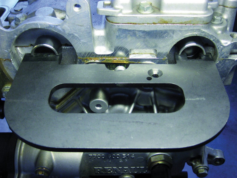

    Насколько известно ,что заглушки снимают чтоб проверить соосность валов для выставления фаз ,если заглушки целые то их не снимали и меняют ГРМ "вслепую" на авось не проверяя .
    Скобой ничего не фиксируют ,это измерительный инструмент ,это тож самое что штангелем гвозди забивать если использовать его как фиксатор ,да и скоба эта ничего зафиксировать там и не сможет тока прорези для проверки в валах исковеркаются да инструмент покоцается.[​IMG]

    Валы скобой фиксируют. Ну и чтобы не быть голословным, вот.
    Сперва коленвал, вот так:
    Клуб Ниссан Террано | Форум Terrano-Club.Ru | Фото: upload_2024-2-28_4-47-9.png
    А потом и валы, вот так:
    Клуб Ниссан Террано | Форум Terrano-Club.Ru | Фото: upload_2024-2-28_5-1-55.png
    Крепится фиксатор вот к этому отверстию:
    Клуб Ниссан Террано | Форум Terrano-Club.Ru | Фото: upload_2024-2-28_4-51-17.jpeg
    А пластину (фиксатор) на фотографии следует развернуть на 180 градусов.
    Ну а если заглушки не трогали, то валы фиксировали со стороны шестеренок подручными средствами. Виды и варианты мы тут не раз обсуждали. Некоторые вообще маркером обходятся.
    Поэтому нужны они или нет, решать надо с исполнителем (слесарем). Он и скажет нужны они ему или нет.
