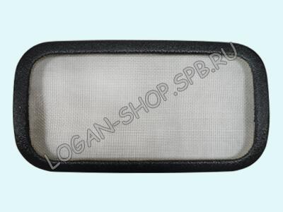

    Заметил ,что поток воздуха заметно ослаб из воздуховодов. Вынул фильтр забит листьями и и всякой фигнёй типа берёзовых семян. Вытряхнул пропылесосил его и место установки тож. Поток воздуха норм , но этот синтепон на фильтре такую процедуру следующий раз наверно уже не выдержит т.к. разлохматился он изрядно после пылесоса. Придется покупать новый. буду брать самый простой TSN 9.7.476.
    Для профилактики попадания крупного мусора в салонный фильтр в хозмаге ,купил черную противомоскитную сетку за 50 руб и приклеил с обратной стороны жабо на двухсторонний скотч , сетки понадобилось совсем ничего ,посмотрю как будет в действии и насколько хорошо будет держать скотч.
    P.S. на дастер форуме многие так делают ,кто сетку ,кто гольфы/колготки или покупают -Фильтр-сетка воздухозаборника отопителя на магнитах в рено/логан/дастер шопе ,но его установку на воздухозаборник так же требует снятия жабо перед установкой ,а раз объем работ примерно одинаковый зачем платить больше тем более с сеткой на жабо и мусор не будет скапливаться и забивать сливное отверстие.
    [​IMG] решил не брать:beee:
    Скотч да :biggrin:
