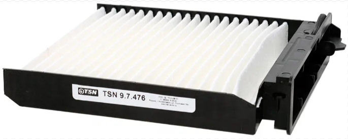

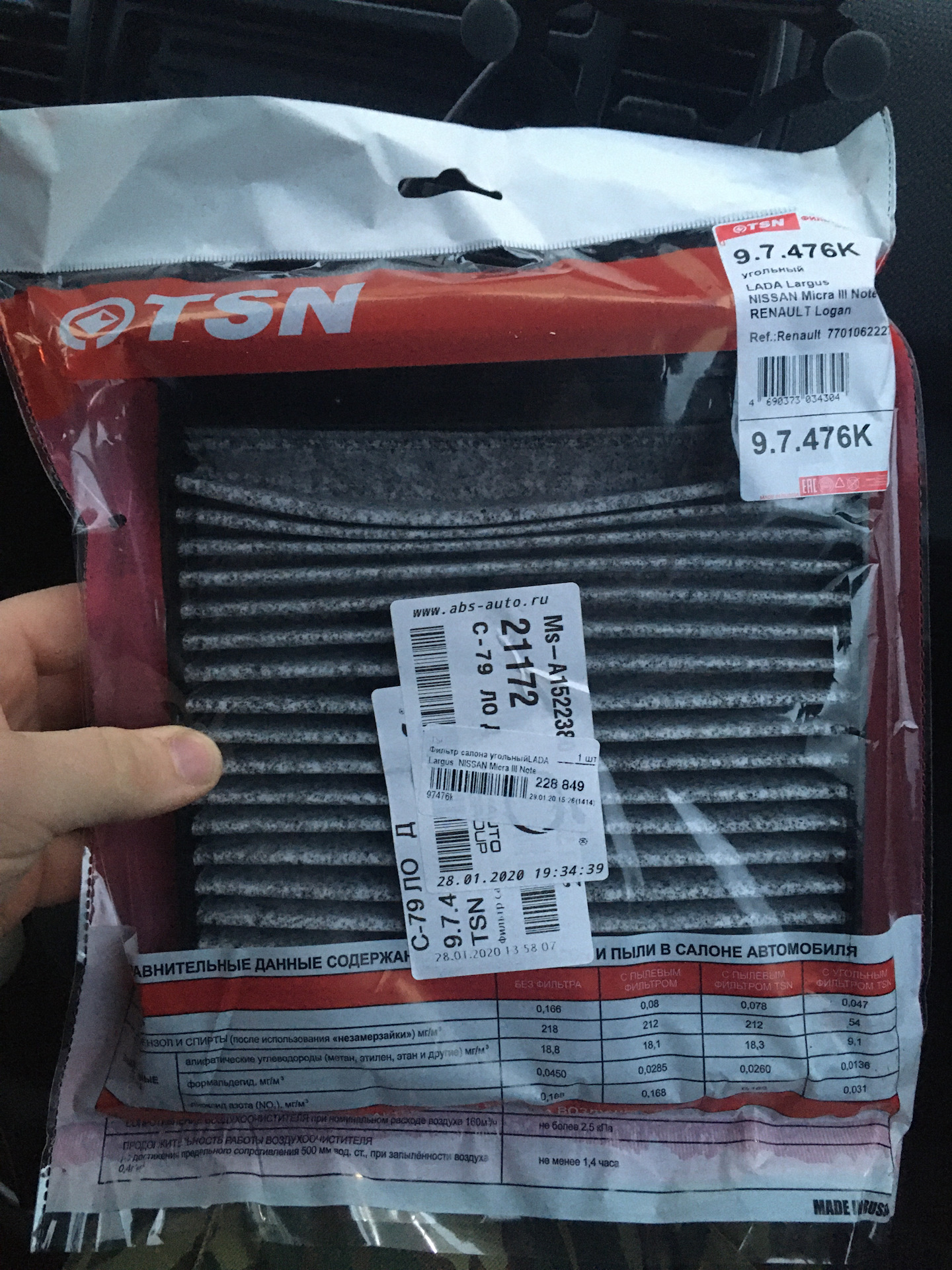

    5.819
    Как писал ранее пользую с первой замены фильтры TSN 97476 ,он белого цвета через пол года мне видимо смурфики подменяют его на "угольный" вот такого цвета как на фото ,что указывает какой у нас "чистый " воздух в городе , ну и песочек из него высыпается ,более крупного мусора нет т.к. стоит гольф фильтр .
    P.S. на упаковке указано для логанов ,ларгуса и ниссан микра и ни слова про дастер или террано.Цена на автодоке 250 рэ ,раньше в два раза дешевле был ...
