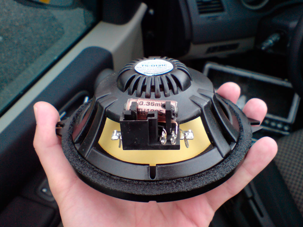

    Нашел вот такие динамики -хочу поменять штатные,
    https://www.pleer.ru/_318605_Pioneer_TS_Q131C.html
    фирма Пионер заявляет -Созданная специально для замены штатных колонок в автомобилях Renault-значит и возможно подойдет и для Террано.Я имею ввиду-что не придется резать и сращивать провода.Что скажите?

    Что-то магнит хлипковат на них...
    Опять же 2 уха для крепления. Я бы на такое даже не посмотрел. + цена 5к денег за подобную поделку, это издевательство. Например Кларион или ЖБЛ, за такую цену, это нормально.. но Пионер...
    Денег хОчут за разъем, а это подло.
    К примеру вот однотипные Кларионы - http://www.auto-magnitola.ru/acoustic/model.php?mode=SH1334R
    Или ЖБЛы - http://www.auto-magnitola.ru/acoustic/model.php?mode=GTO 529

    В наши двери спокойно влазят динамики на 16 см, лишь бы были без ушек. Чем больше диаметр динамика, тем лучше воспроизводит низкие частоты. И хотя производители пишут "заоблачные" низы в 40-60 Гц, на самом деле их нет!, так как диффузор динамика имеет малый диаметр, жесткий подвес центровочной шайбы и не способен гнать волну низкой частоты (у них малая отдача и не превышает 86 Дб/м), несмотря на то, что пишут производители на коробке.
    Мой совет: ставить динамики 16 см, покупать то, что прослушаешь САМ в магазине, а не советы ПРОДАВЦОВ и других специалистов (у всех слух разный, слышат звук каждый по разному).
