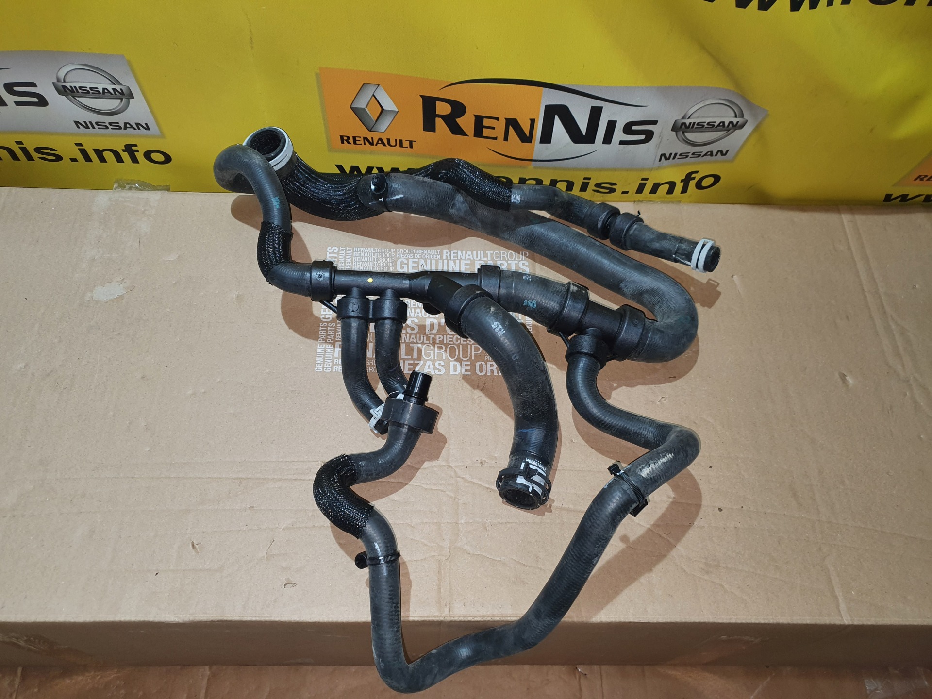

    На новых моторах ДЗ без подвода ОЖ,значит и на старых она была чисто номинальная ,поэтому и убрали .
    А так ответ кроется в разнокалиберности трубок .Так же согласно этим правилам применительно отопительной системы дома/квартиры подогревается/охлаждается масляный фильтра на F4R. А разница в патрубках для отопителя салона и радиатор двигателя просто колоссальная + длина трубок (см.рисунок ниже)
