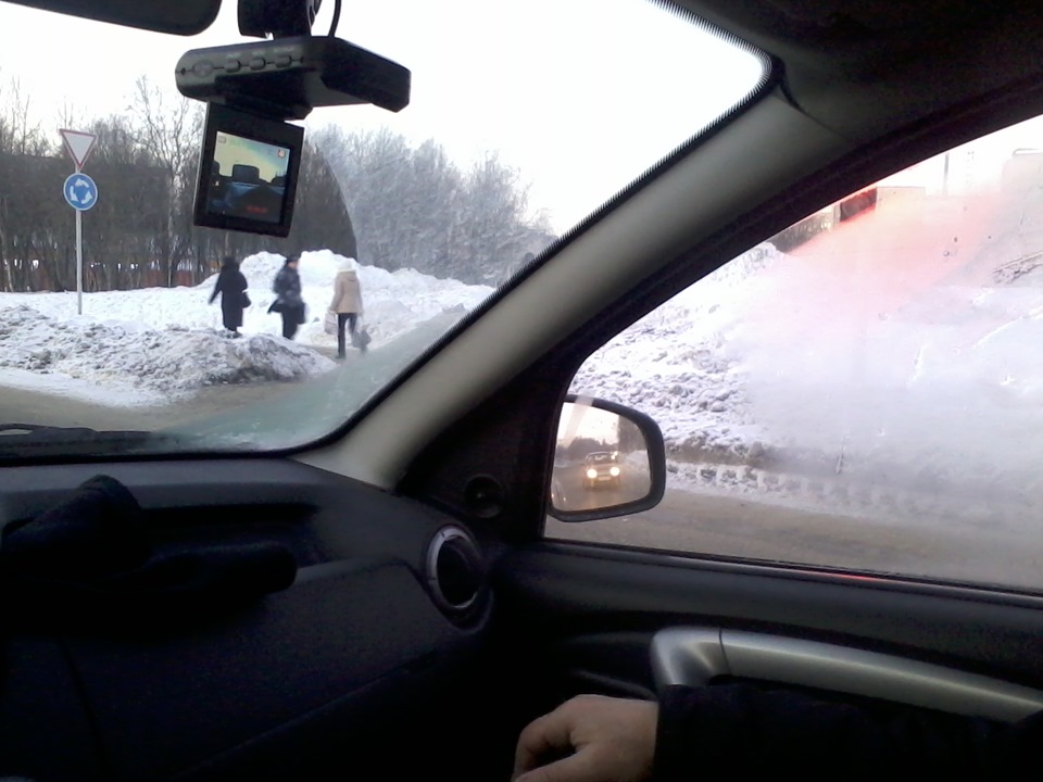

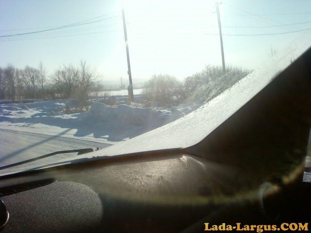

    Недавно ехал по загородной трессе за бортом было -25° ,появилось обмерзание правого нижнего угла лобового стекла , почитав обнаружил ,что все логанообразные страдают этой особенностью , может кто то устранил ее ? , ведь левый нижний угол не обмерзает , вот фото из тырнета для наглядности.

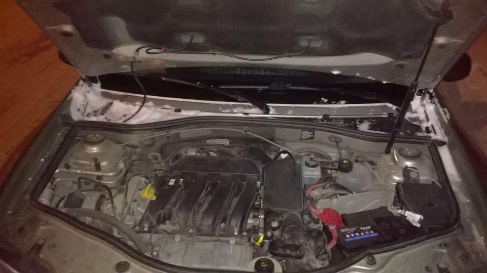

    Хотя пишут ,что надо регулярно жабо от снега чистить типа помогает .Х.З. ТОж попробую

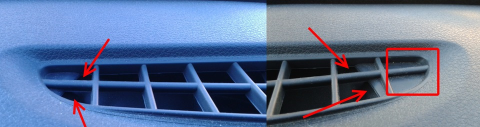

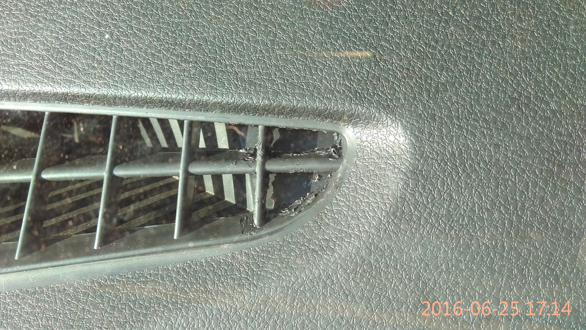

    Хотя на Драйве некоторые рекомендуют расширять центральный воздуховод ,вот таким образом .
    До
    После
