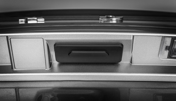

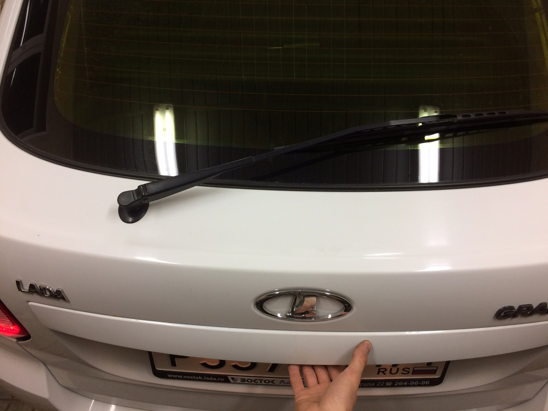

    Пишут от Гранты один в один замок тока он с электроприводом, запитать его и кнопку приделать....
  3. K S V Perm (Сергей)
    7.951
    По месту встанет, но не все просто. Наш разьем 2 контакта, там - 3...
    Как по мне возможность открыть с ключа очень даже полезная функция.

    10.516
    Надо попробовать... А вдруг!
  5. K S V Perm (Сергей)
    7.951
    Уверен, тебе понравится!
