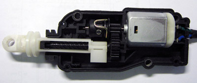

    По вар.1 в принципе больших различий не вижу, напряжение подается как в прямую полярность - открытие, так и обратную - закрытие...в остальное время напряжения тоже нет. Актуатор для вар.1 вполне себе штатная единица, а с вар.2 надо что-то думать и искать особенный.
    Вот наш обычный...
    Вот от сигнализаций....
    Вот примерные их потроха:
    Mrak нравится это.
    т.е. судя по потрохам, мы не совсем его корректно называем соленоидом :))) всё-таки это актуатор...
    и наличие электромотора говорит о большом искрообразовании...так что под лючок, лучше не ставить...

    Я про соленоид говорил, подразумевая именно соленоид. Подобный электронному замку на двери. Катушка с сердечником. А здесь целый привод. если лишний есть (у меня где-то должен быть), то можно использовать, а иначе дорогая и сложная защелка.
    Если внурь крыла все монтировать, то пары туда не попадут. тяга от такого актуатора через втулку-манжету, под крылом проветриваемый объем, даже если пара молекул просочится, то их не хватит для воспламенения при такой кончентрации. Да еще и сам механизм привода герметично собирается. Он ведь во влажной среде работает - внутри двери он ничем кроме собственного корпуса не защищен.
