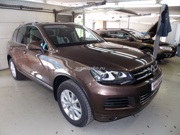

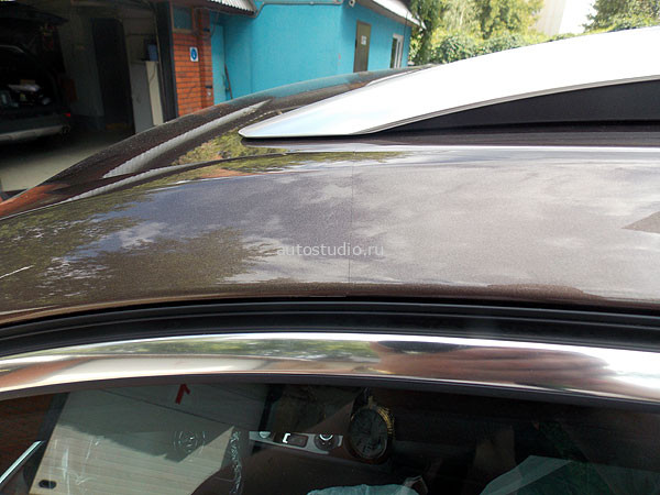

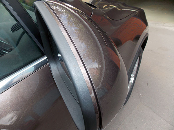

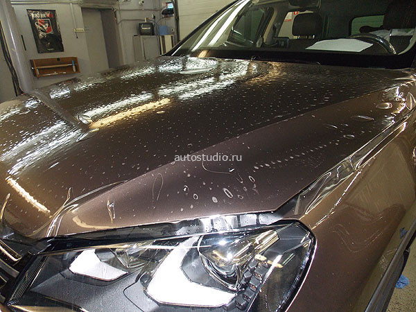

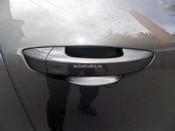

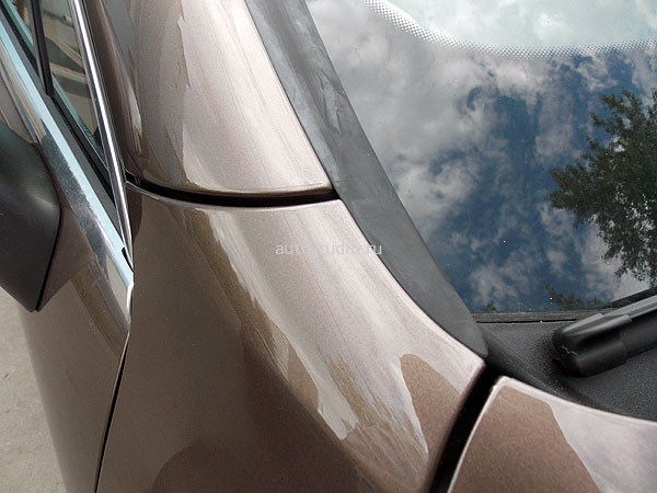

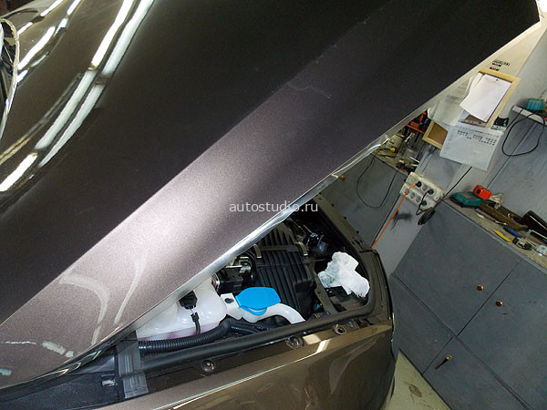

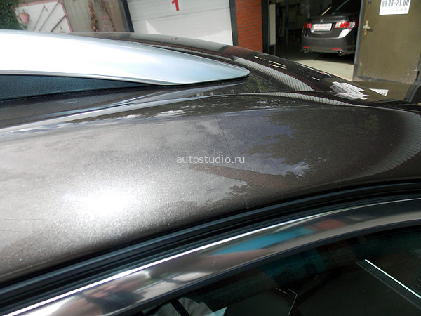

  3. Autostudio.ru
    196

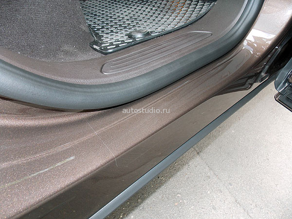

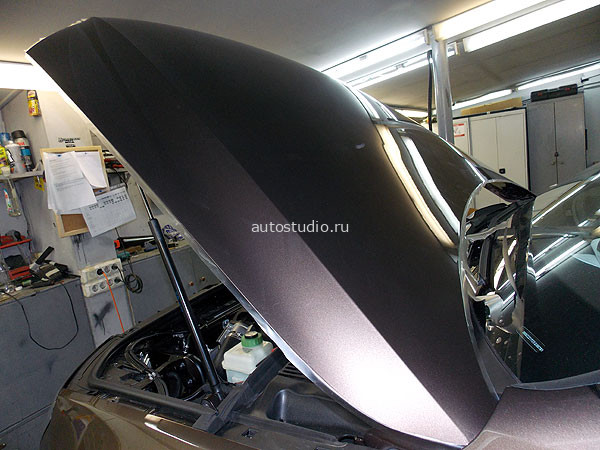

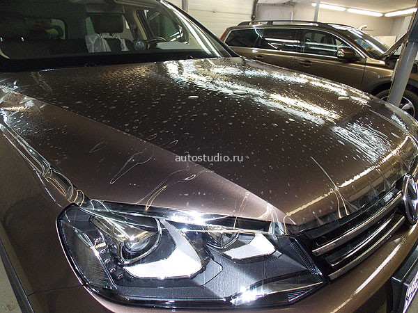

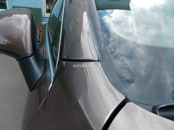

    VW Touareg, 2014гв, АКПП: Нанесена защитная антигравийная пленка
