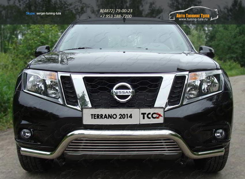

    Ближе к зиме и сугробам на дорогах вновь стали посещать мысли о защите переднего ,а иногда и заднего бампера от повреждений скрытых кусков смезшегося снега которые ждут своего часа в снежном барханчикн или холмике. Присмотрел такой вариант на Озоне хоть цены и кусаются ,но ремонт бампера выйдет дороже при таких обыденных проездах по заснеженным дорогам https://ozon.ru/t/JKrya3 Или такая с двумя трубами на пару тыщ дороже.(18т.р.)
    Хотя больше понравилась предложенная
    @Дядя Сережа
    Правда подороже , но если нет проблем с ГИБДД в плане изменений в конструкцию наверное остановился бы на нем. (28т.р.)
