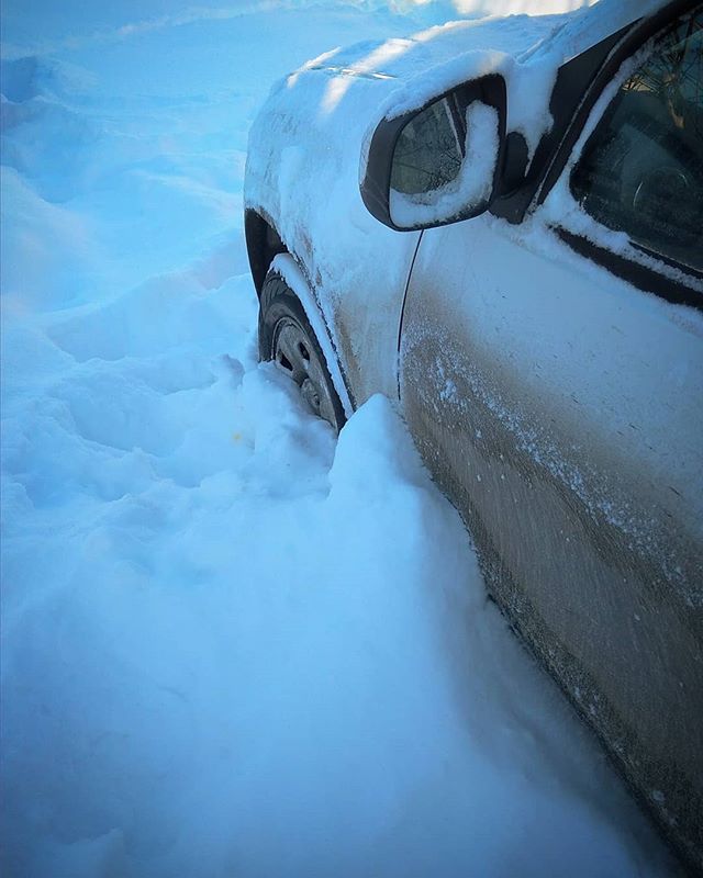

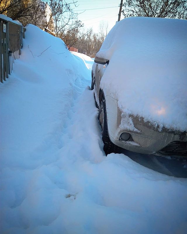

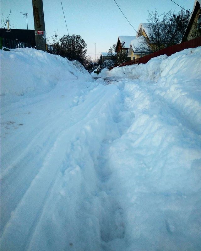

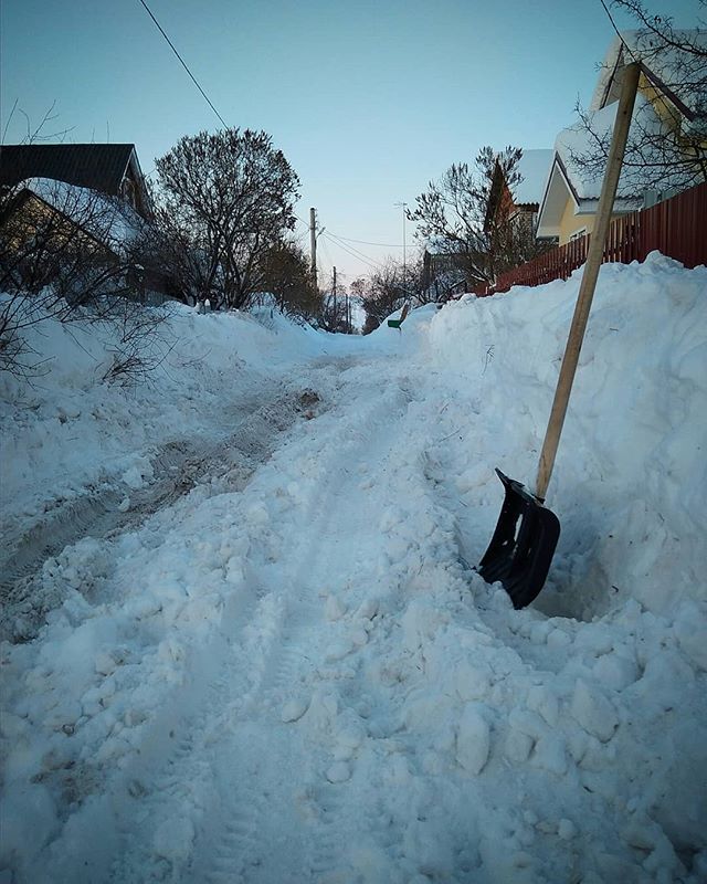

    День позавчерашний) за ночь был самый обильный снегопад за зиму(надеюсь больше такого не будет-мне снег уже кидать некуда)...это я выезжала с улицы,чтоб трактор заехал и мне пробил(спасибо доброму трактору-это случается нечасто))))
    пришлось даже лопатой где-то помогать,ибо до этого всю улицу разворошили товарищи на пузотерке-застряли и толкали ее до выезда(отдельное мое фу,т.к. я эти 50м дороги чищу чисто под себя,чтоб комфортно заезжать лопатой) и Террано тупо сносило в их колеи и в сугроб/забор.
    [​IMG] [​IMG] [​IMG]
    а вообще снег был пушистый,и где не подгадили до этого добрые люди-спокойно проезжалось-террано,как трактор просто это пробивал)
