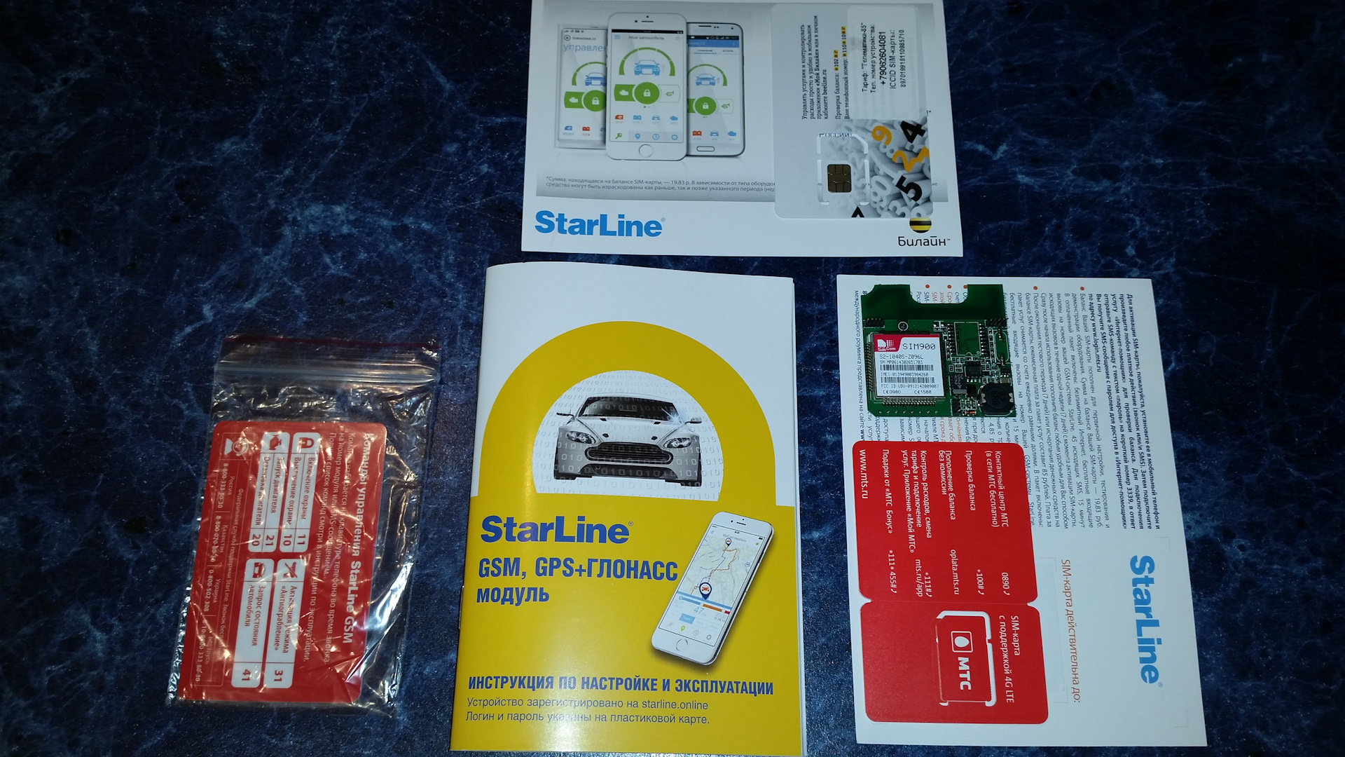

    NISSAN TERRANO 2.0 AT
    Не знаю, завтра попробую всяко разно, да ладно, после праздников к дилеру поеду масло менять, там мастеров озадачу
    5.989
    ЦЕНА 4650 РУБ + скачиваем приложение на плеймаркете бесплатно и платим 3 рубля в день за симку МТС в модуле (это самый низкий тариф из всех операторов).
    P.S. приложение можно даже просто скачать и попробовать в ДЕМО режиме пользоваться , я так сперва сделал , а потом после установки модуля сразу стал пользоваться как будто он у меня давно ;) .
