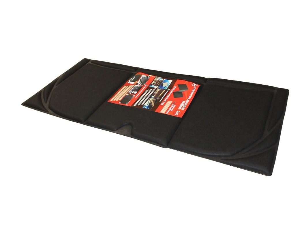

    Второй сезон кладу такую штуку StP (Standartplast) утеплитель двигателя 058060200 для террано ,но лучше все таки т.к. рекомендуемая чуть уже , эта в самый раз 057890100 , ремонтировать старое одеяло можно и шить ,но мне кажется это бесполезное занятие ,а т.к. у меня тож есть это лавсановое чудо со стекловатой , которое у меня тож прохудилось в нескольких местах поэтому попробую склеить скотчем металлизированным места протертостей.
