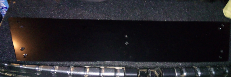

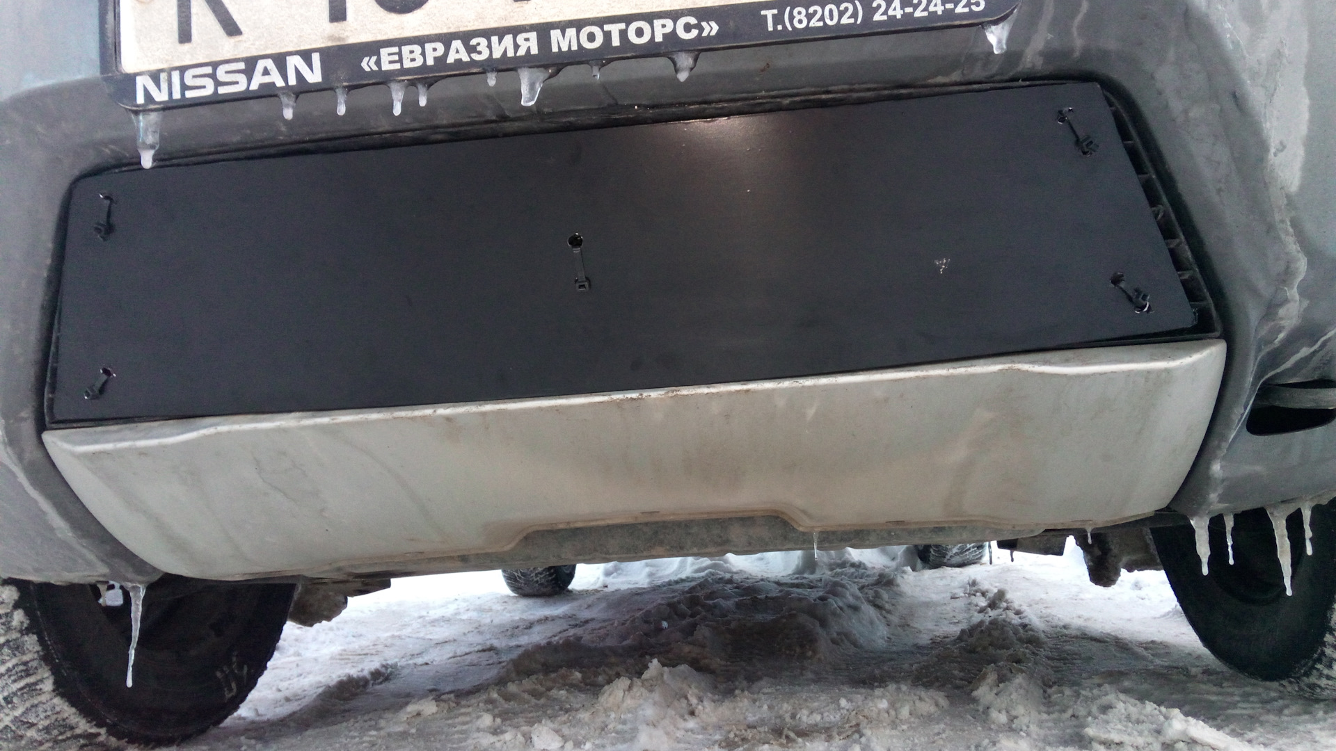

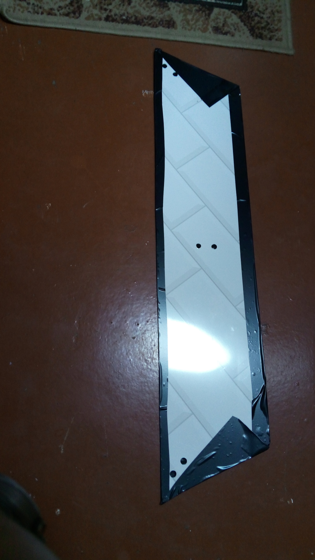

    Ну вот с наступлением холодов решил поставить зимнюю заглушку нижнюю , самодельную . Не то чтоб "заводские" сильно дорогие, но платить 700 рублей за кусок пластика ? Короч взял кусок пластика обрезал по размерам ,а так как он белого цвета обклеил черной пленкой и закрепил кабельными стяжками, печка стала заметно быстрее и сильнее подавать теплый воздух , а при температурах околонулевых ,ОЖ не выходила за пределы летних значений по нагреву ,мониторил через торк. На сколько долговечна моя прилуда самопальная сделаная на коленке в течении 15 минут, время покажет.
    P.S.размеры 82 см, 67 см , 16 см. Можно чуть больше на 0,5-1 см .Но будет впритык и без запаса для " маневра".Стяжки кабельные 5 штук по 4 рубля . Пленка китайская 80 руб/ метр( осталось на дубль два если чё), кусок пластика - валялся без дела. Итого 100 руб и 15 минут времени.

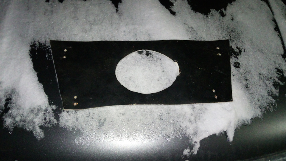

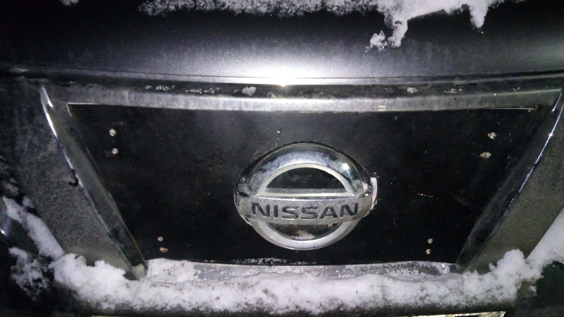

    5.957
    Ну вот с наступлением холодов решил сделать из подручных материалов верхнюю заглушку.Тож трапеция верхняя стороны 49 см, нижняя 39 см высота 20 см. Дырку под эмблему наверное каждый сам сможет вырезать — форма эллипс или лучше ушки боковые вырезать я сделал комбинировано )), горизонталь 16-17 см вертикаль 14-15 см. Материал кусок линолеума, пшыкнул на него черным антигравием . Все было в наличии цена вопроса 0 руб.

    5.957
    Я пока примерил. Наживил на хомутики . Через решеткк радиатора , сетка не мешает. Вчера было - 18. Сегодня и -14 , поэтому стасить не пока ставить стал.
