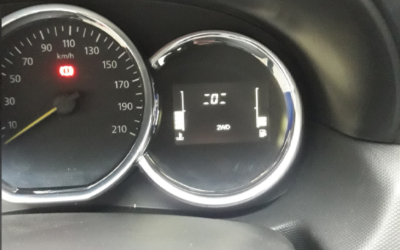

    Не все так просто - узнаете приборку?
    https://www.drive2.ru/l/544752762177454639/
  6. sobolkz
    sobolkz Старожил
    481
    Алматы, Казахстан
    :lol: неа, не узнаю. У меня она синяя и слева нет индикатора. Может это как раз он... Датчик давления в шинах:gamer1:
    На каптюрах вон вообще экранчик текстовый есть, которого на Дастеррано нет в принципе.
    Я это к чему...У одной платформы наверное набор основных блоков то один, кнопочки и экранчики только отличаются.
    То, что на разных экранах означает показания TPMS на косвенной системе по идее должно быть откалибровано. Кнопка у нас одна, ничего кроме нажать-отпустить мы не сделаем. Но вот засада в том, что даже каптюристы на ложные срабатывания жалуются, это наводит на аналогии.
    Так что проще на эту систему забить, поставить китайцев и не заморачиваться :beer:
