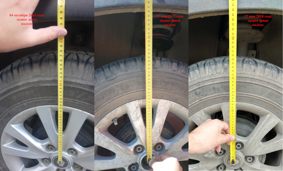

    теперь докажи, что на первой был не поный бак и что-то в багажнике, а через три года вес был тот-же. и сразу после замены нет смысла мерять, сними свою старую и поставь назад и тоже клиренс увеличится, требуется покататься после замены и уж потом мерять

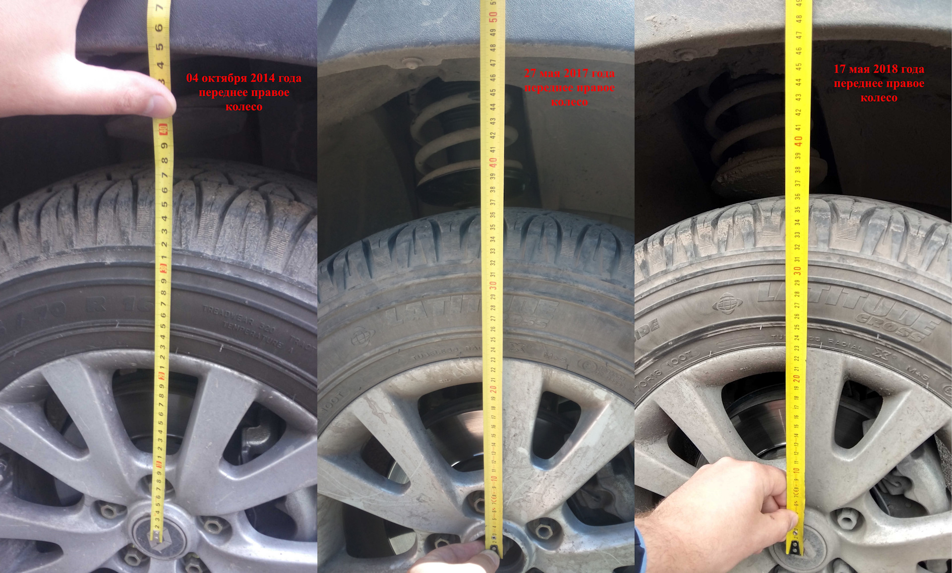

    Измеряется на старых (меньше норм), затем на новых сразу после установки и прокачки (больше нормы), потом через 500 км. (норма)
    5.979
    Я тебе могу контакты для связи с конкретным автором этих фото скинуть и все вопросы можешь ему задать ;)
    На своем авто измерял расстояние около 43 см багажник пустой ,рядом стоял стоковый Террано с возрастом до года, измерил это расстояние 47 см, да даже когда мой Террано стоит рядом с не новым Террано просадка у меня заметна , бак бензина всегда почти полный ,сзади фаркоп и Тор вместо запаски ,но на 4 см просадка при пустом багажнике все равно многовато.
    P.S. а так он много фото сделал и спереди то же
    Тут вопрос тонкий и чуть выше про нагрузку согласен тоже.
    Тут всетаки от пружин зависит и от их производителя. Кому 500 км норм чтоб просесть, кому 100 км, а кто толкьо через 5к км на свою рабочую высоту выйдет. И это уже применительно к В0, потому что у меня морда, например, 15-20к км усаживалась, потом проставки воткнул и с тех пор 60-65к км она миллиметр в миллиметр.
  7. Дядя Сережа
    4.220
    Согласен. Я про свои РИФы
