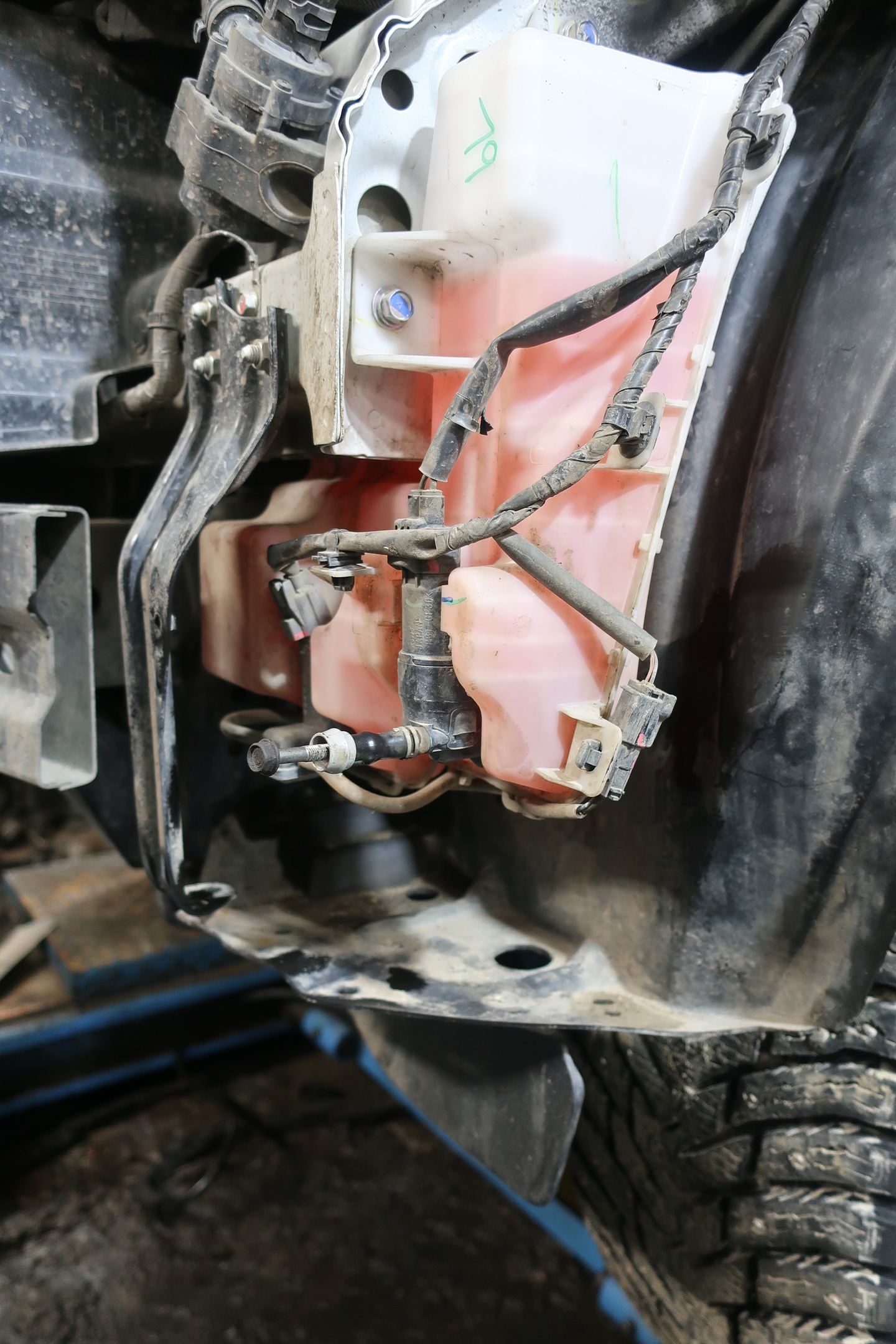

    Ездил сегодня на консилиум по обсуждению перспектив белого бочка с розовой жижей. Благо что не с желтой))) Желтая "до -5" и сейчас в -15 уже замерзла бы нафиг.
    Современные автопроизводители-миллиметровщики оставили буквально 10-15 мм от бачка до подкрылка. А пересверлить в пластике дырки и опустить его вперед-вниз не выйдет, потому что вон та белая железяка к которой он крепится, она входит в него как в паз (точнее бачек огибает её) и всё равно упрется. Вопрос на сколько упрется. Завтра будут резать и двигать, на сколько получится. Если всё будет очень хорошо то получится на 15-20 мм сдвинуть. И станет понятно на сколько выйдет порезать арку для колес побольше. С мечтой "порезать 5 см с обоих сторон" благополучно расстаемся, но на 3 см возможно порезать удастся. Возможно после этого всё-таки получится впихать 35-е колеса, но пока рабочая версия, чтоб не расстраиваться потом, звучит как "лифтуем под 35-е, но ставить скорее всего придется 33-е всё-таки". В принципе если по времени повезет, может я под конец зимы даже переобуюсь, в планах для этого есть хакка LT3 самое большое что есть на шипах, 275/70R18, на родные дисочки даже, это 33,2". Больше шипов нету, а без шипов мне сильно не хочется зимой ездить. Если удачно сложится февраль-март откатаю на них и новой подвеске. И там точно станет понятно, впихнутся 35-е летние тапки или нет.
    Процесс пошел, надеюсь на будущей неделе уже под все размеры со всеми расчётами будет заказаны расширители, стойки/пружины и детали для доработки подвески для лифта. Жить надо проще, жить надо веселей)))

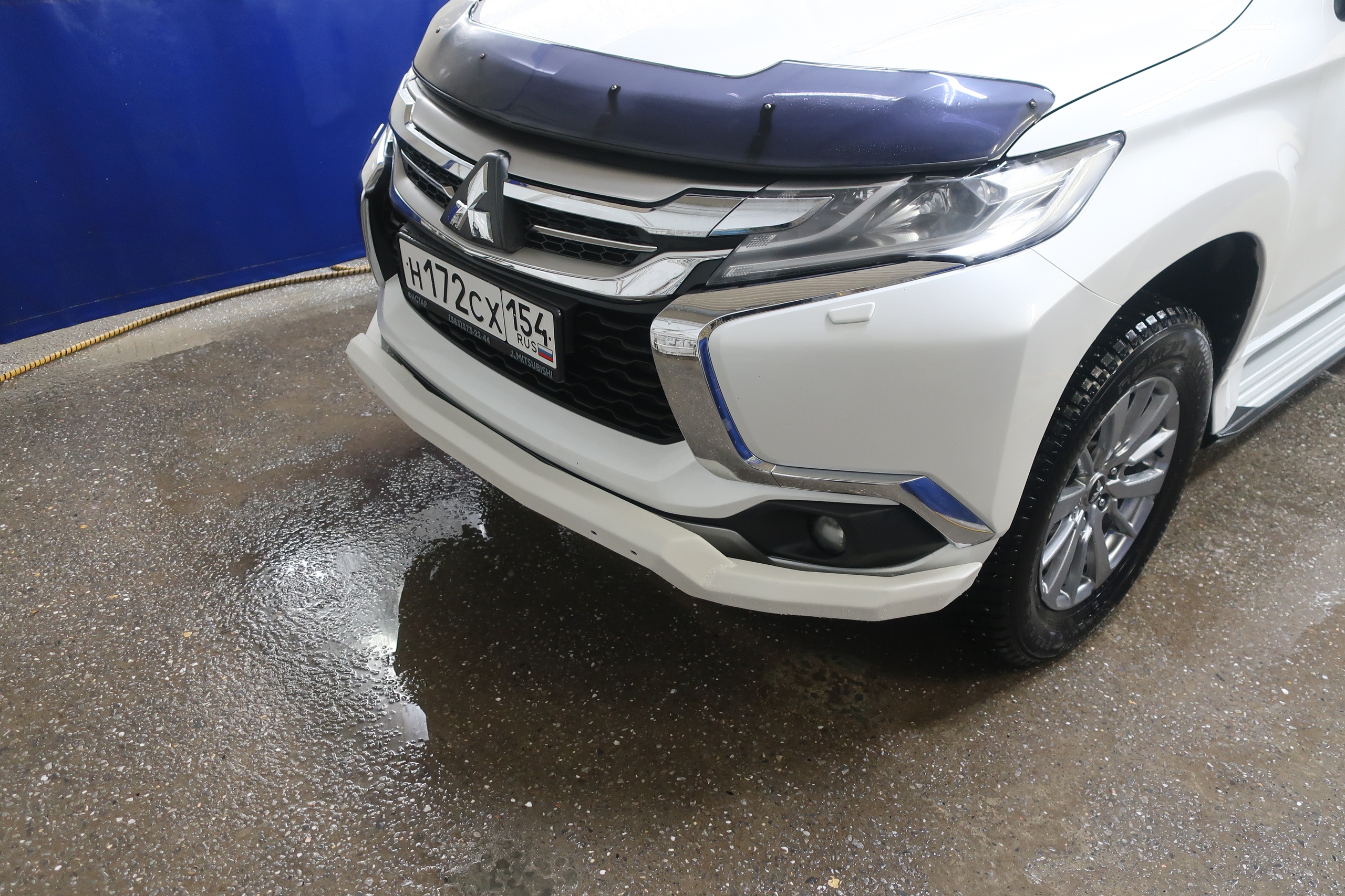

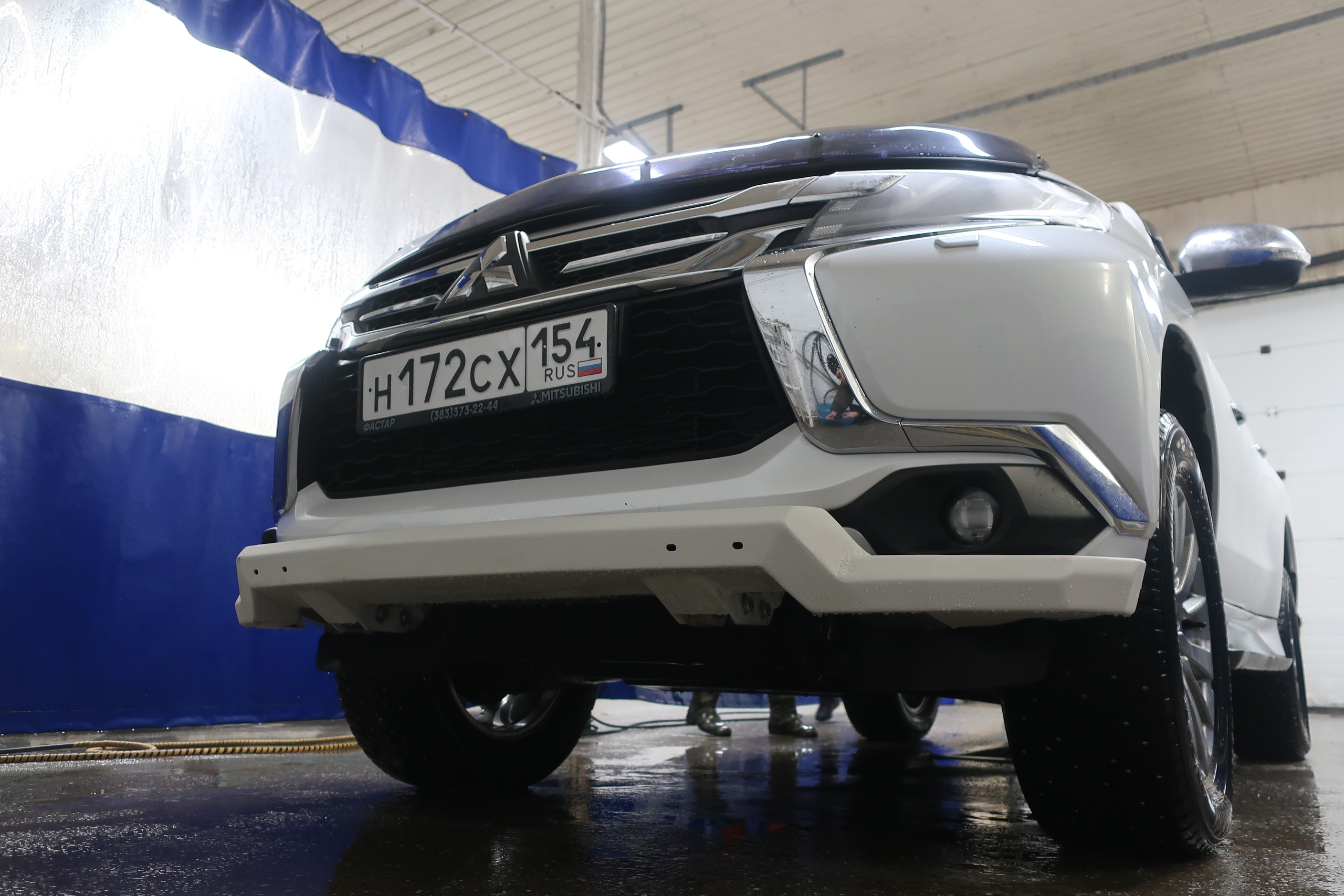

    Ну и кроме этого наконец закончилась эпопея с защитой переднего бампера и совмещенной с фаркопом защитой заднего бампера. Пост с покупкой железяк тут, а пост с установкой задней части тут. Так получилось что после этого то я в разъездах был, то отпуска были у тех кто красить-ставить должен был. В итоге установка растянулась на 4 месяца и сегодня машинку доделали.
    Что я имею сказать по поводу обвеса от "Лаборатории полного привода". Переваривать там пришлось все железки и сильно. Цена совершенно не соответствует объему работ по доделке, так как это самые дорогие железки такого плана, самые крепкие железки такого плана, но и единственные, на столько не попадающие в размеры точек крепления. Причем 3 машины как минимум не попали, в разное время сделанные, но не попадают с миллиметровой точностью. Из-за этого я отказался от планов и пороги силовые их взять, там тоже у тех кто брал не попало и переваривали крепления. Тихий ужас и радует что эта эпопея закончилась.
    "Лаборатория" делает силовое железо и на террано/дастер. И если кто решит заказать его, подумайте 10 раз. Не имея под рукой специалистов которые смогут переварить совсем не тоненькие железки лучше в это не ввязываться, а имея таких специалистов лучше они сами всё и будут варить, выйдет и дешевле и качественнее.

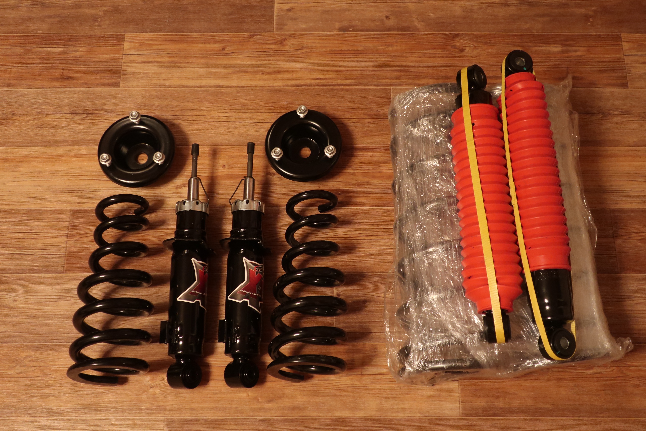

    Австралийская подвесочка EFS. Слева передние пружины примерно +50 кг изменяемой жесткости с амортизаторами средней жесткости. Справа не распакованная пара задних пружин (там левая и правая разные, ну его нафиг чтоб потом путаться) вообще без доп нагрузки, но от Nissan Patrol Y60/Y61, по этому для меня они +200-300 кг будут, и на них амортизаторы тоже средней жесткости. Вообще на фото нет ни одной детали конкретно под МПС3, машина новая, что-то нестандартное ещё не скоро делать будут, по этому подбиралось всё от других моделей, но с нужными параметрами. Иногда у унификации автомобильной промышленности есть плюсы))) После установки всего этого (с кастрмоными рычагами и набором дропов для некоторых оригинальных узлов) ожидается что перед поднимется до +70 мм от стока а зад до +100 мм (но задняя часть машины ещё будет дозагружена чуть позже оборудованием, так что просядет немного).

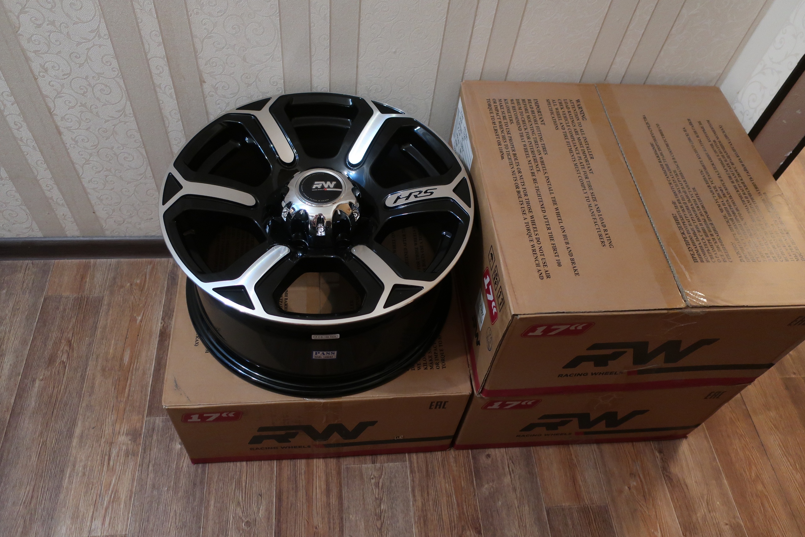

    Тайваньские диски RW, модели H-427. Есть байка что их завод оснащен оборудованием мицубиси и значительная часть дисков идет непосредственно в Японию. Мои родные диски R18 J7.5 ЕТ38 идут, эти диски R17 J8 ЕТ20. И на машину их ещё и через проставки поставлю, на 25 мм, будет итоговый вылет ЕТ -5. Было большое желание поставить диски с двойными бедлоками, но из того что реально купить есть только ORW, а их максимальный размер R16. А диски R16 вообще типа как не лезут на передние колеса ко мне, я знаю только 1 вариант литья с ЕТ10, который туда влез у одного владельца, так что примерять надо. А примерить не вышло, единственные диски в наличии в академе были с односторонним бедлоком, они почти наверняка влезут, но односторонний бедлок это ни рыба ни мясо на мой взгляд, так что взял литьё, красивое и по слухам реально качественное, но R17.

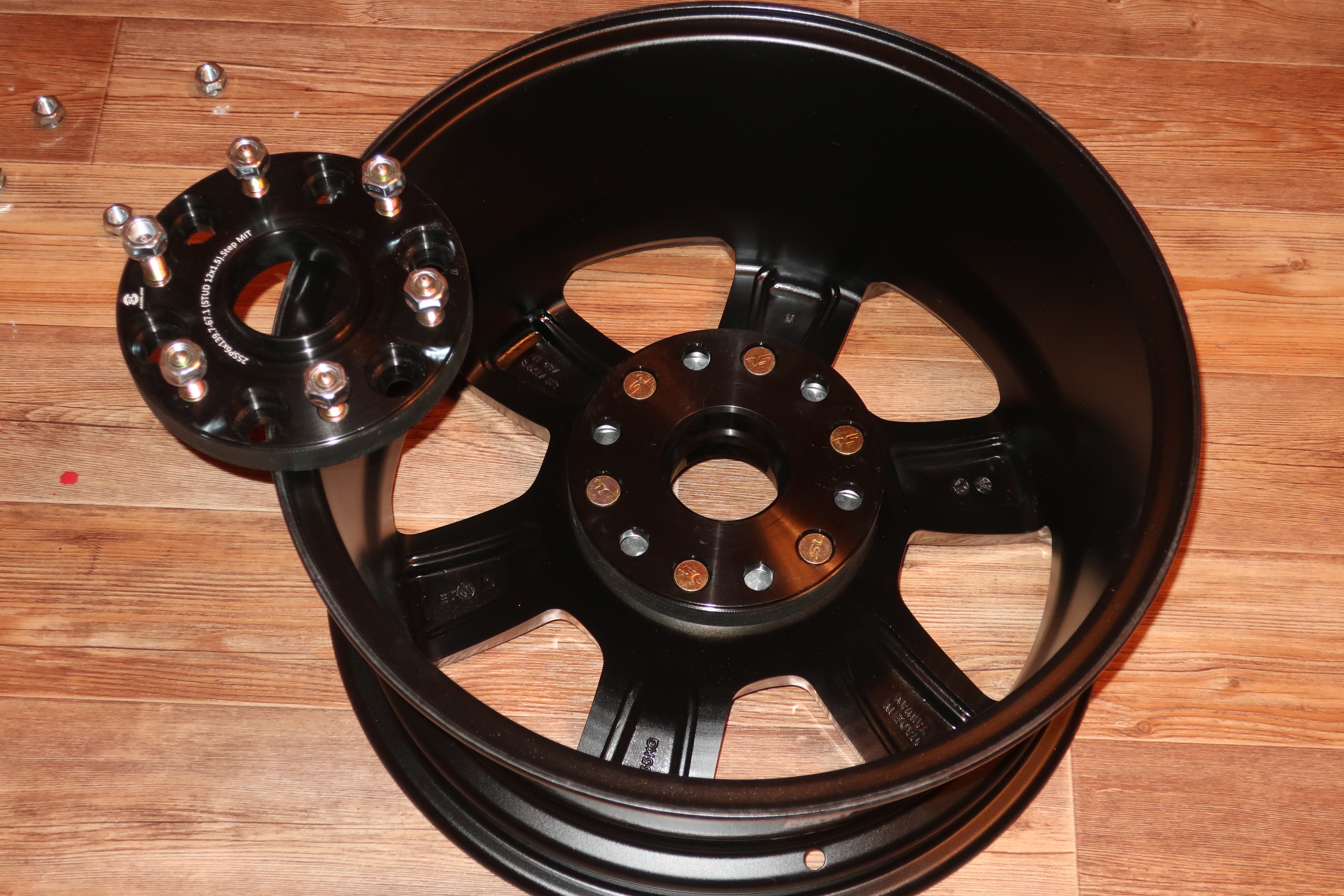

    Как я писал выше, найти диски подходящие проблема та ещё, по этмоу вместо родных R18 J7.5 ET38 были куплены диски R17 J8 ET20, с нужным ЦО, которые и мне подойдут и если что то спокойно продать можно будет так как размер околоштатный. И под эти диски пойдут ещё проставки, заказал Starleks, 25 мм.

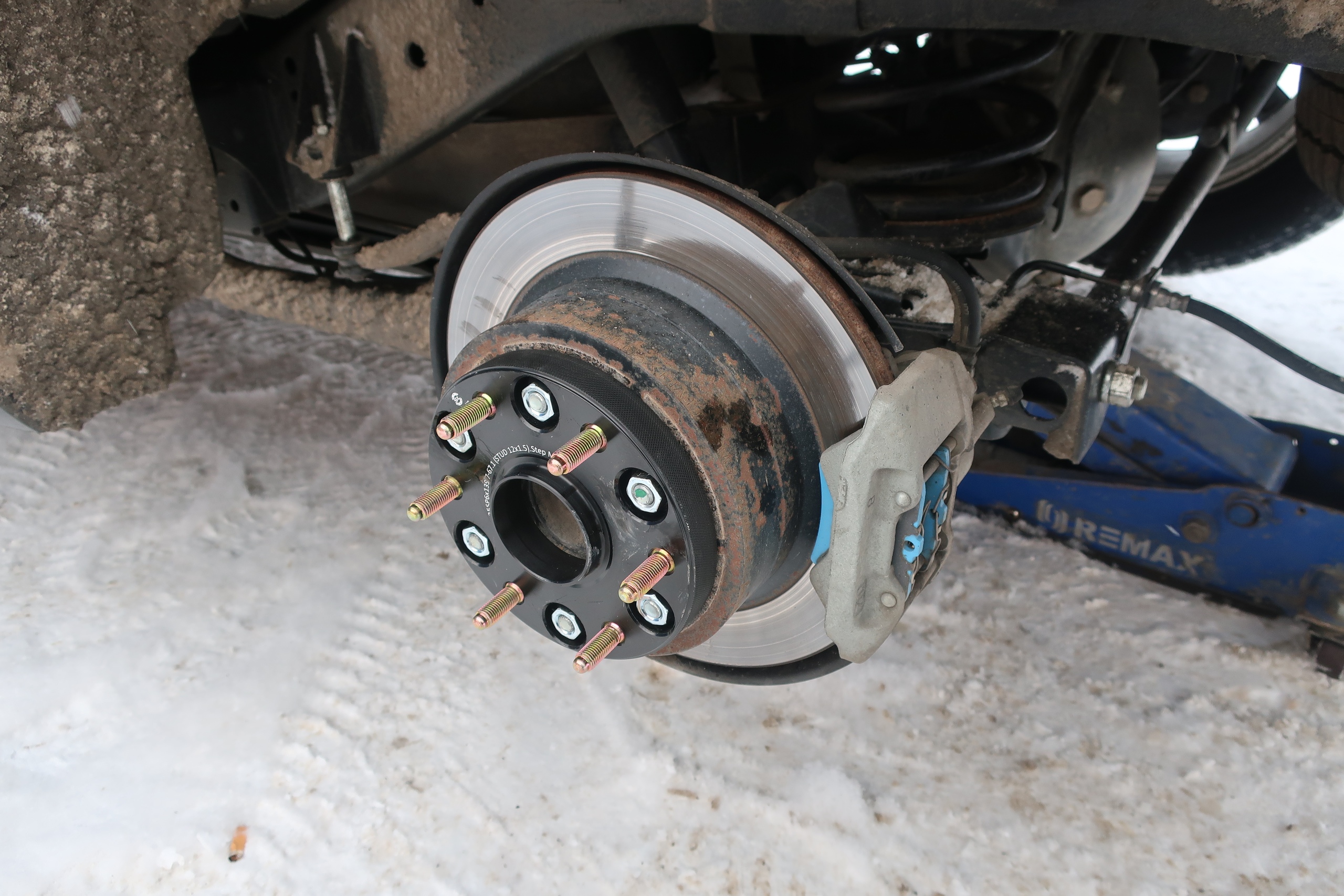

    Ну и раз такое дело, то доехал примерил их на ступицу, чтоб посмотреть как родные шпильки утопятся в проставку
    Вполне, даже 1-2 мм запаса осталось. Прикинул родной диск на них, встало "как тут оно и было". Ступица под диск с ЦО 67,1, проставки под такое же ЦО и у них есть (на фото видно) перенос выступа ЦО на диски. Ну и сами диски с тем же штатным ЦО 67,1. Когда бутерброд будет собрал с большими колесами, то и проставка будет идеально прилегать к ступице, опираясь и на выступ ЦО и на 6 шпилек с конусными гайками, и точно так же на выступ ЦО и гайки с конусом будет опираться диск. Из всех вариантов крепления проставки этот получается максимально надежным.
    Ну и сама проставка. Starleks, фрезерованный ляминь 7075-T6. Качество исполнения хорошее, мне понравилось, размеры точные и в ЦО встают вплотную, без болтанки. А вот сам процесс покупки был трешем, так как через их магазин в ручную ожидая обратного звонка оператора и оплачивая с карты на карту мне заказать не удалось. Благо в тот момент товарищ в мск ехал по своим делам в нужный район и заскочил купил для меня всё, а потом отправил транспортной.
