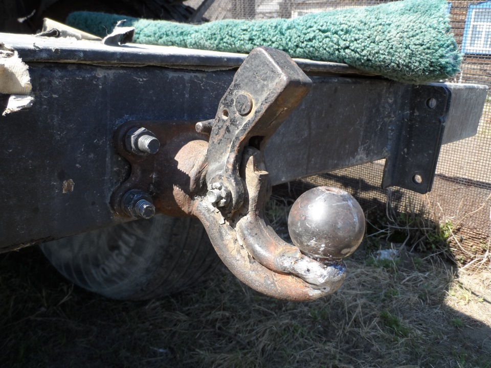

    Ну галочку я тоже в электронное ОСАГО ставить стал, когда узнал или увидел что есть такое. На цену ни как не влияет. Да и нужна она (галочка) по-моему только страховой, мозг выносить если что. А так (может и ошибаюсь), все легковые машины имеют штатные места крепления прицепного. И если стоит "фаркоп" заводского изготовления, то ты вряд ли кому интересен. Другое дело если такое например увидят:
