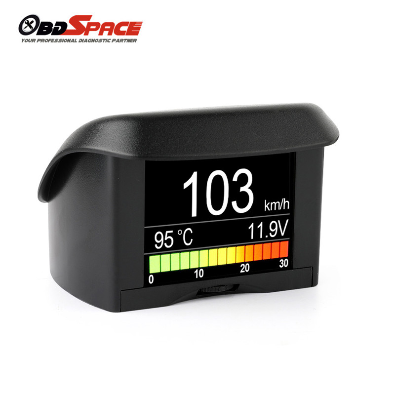

    Кто что может сказать про Ансель А202, стоит ли брать, может у кого опыт есть подобного плана.

    Если надумали брать. Берите мультитроник! скупой платит дважды!

    Доброго времени суток, коллеги! Тоже был озадачен отсутствием указателя температуры ОЖ. Прочел все страницы и думал. что-кто предложит довольно очевидную вещь, но кажется этого никто не делал. В штатном компьютере есть параметр: температура за бортом. В связи с этим пара вопросов: где стоит этот датчик и каковы пределы его измерений. Решение очевидное: переставляем этот датчик на двигатель и мониторим температуру. Сильно не пинайте - я новичок на этом сайте (Не газ:mosking:)

    Я вот решил проблему проще, поставил вместе с покупкой сигнализацию А39, и теперь мониторю температуру на брелке, кнопка №3 короткое нажатие. Показывает вольтаж, температуру двигателя и температуру в салоне.

    на брелке показывает по кругу: температуру в салоне, температуру двигателя, напряжение аккумулятора(в зависимости от состояния - заведен или нет), сколько литров осталось в баке(у меня не подключено, поэтому всегда 26).
    Не врет и все очень четко. Показания температуры двигателя очень четко совпадают с настройками ГАЗа и его переключением.

    У меня тоже Пандора DX55, все аналогично. Ставили ОД, но литров в баке тоже всегда 26, надо спросить их при случае, почему не весь функционал реализовали.
    Температура с брелка отлично решает проблему дистанционного измерения, но в движении нажимать на брелок и смотреть на мелкие цифры, отвлекаясь от управления, думаю, не только не удобно, но и небезопасно!

    Как правило, некорректные показания температуры двс. Показания снимаются с датчика сигнализации, датчик установщики ставят кто как хочет. Лучший способ- на блок ДВС. По инструкции Старлайн- на патрубок. Разница в показаниях конкретная. С OBD- 90 гр., на сигналке- 65.
